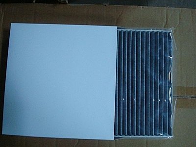

發表於 2015-10-1 10:21 | 顯示全部樓層 |閱讀模式
去保養都會問 引擎空氣濾網  和  空氣清淨濾網 活性碳  要不要更換呢
有點不懂這兩個地使用壽命是多久時間需要更換
不知各位車友  都使用多久會更換這裡各物品呢

發表於 2015-10-2 10:06 | 顯示全部樓層
冷氣濾網可以買家用的大面積濾網片來裁

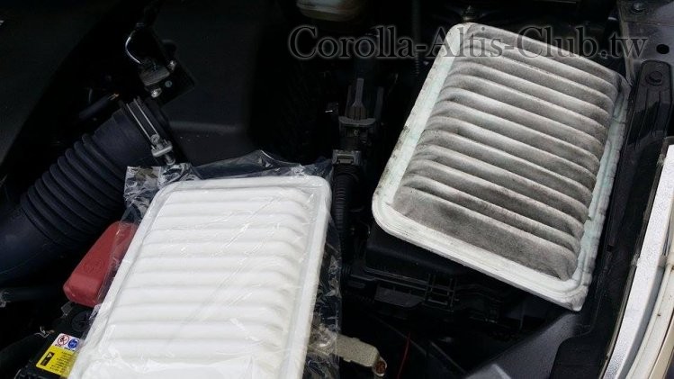

本帖最後由 地獄三鼎 於 2015-10-1 14:12 編輯
冷氣好像約1.5萬~2萬 依使用狀況而定  (常開冷氣的話!!~ )
引擎濾網約2萬公里  依使用環境而定  (市區空氣品質不好的話!! 工業區或者常跟在大貨車後面)
基本上 我都是自己換 所以自己拆來看看 髒了就換掉 反正拆都一次工了 換又沒多少錢!!
濾網這東西就是該換就要換!過濾效果好~對車好 我們吹冷氣吸的空氣也好 ~ 別省了小錢傷身
至於怎麼更換 爬爬文就有 有很多車友都自己換 其實很簡單 只是要花點時間 手會髒髒的而已!
1.8萬公里更換
1.8萬公里更換
台南 謙仔

 樓主| 發表於 2015-10-1 14:58 | 顯示全部樓層
地獄三鼎 發表於 2015-10-1 14:02
引擎濾網約2萬公里  依使用環境而定  (市區空氣 ...
謝謝你幫我解答
要不然還真有點小困惑

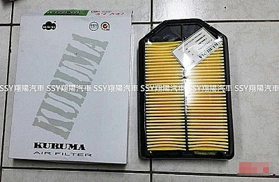

發表於 2016-7-15 18:41 | 顯示全部樓層
請教大大,這兩樣東西你都會換原廠還是副廠的?
哪買??  價位多少???

發表於 2016-7-15 22:56 | 顯示全部樓層
都直接買論壇廠商的...一起買還免運...品質還不錯

發表於 2016-7-16 06:15 | 顯示全部樓層
本帖最後由 fuming0705 於 2016-7-16 06:16 編輯
引擎的濾網原廠師傅看了後說外面買的織密度較差,真的??
4萬公里大保養時幫我換時說的(我是買論壇廠商的1萬換一個)
換完原廠件瞬間油耗沒感覺
325
3194
3194
發表於 2016-7-17 22:59 | 顯示全部樓層
Robert 發表於 2016-7-15 18:41
哪買??  價位多少???
因該都不是原廠的 但至少便宜 我勤勞點換就好了 畢竟這跟保固沒關係! 說實在原廠也沒比較好!
我都跟世茂嚴選買!!論壇的廠商
250 跟200吧 印象中!
