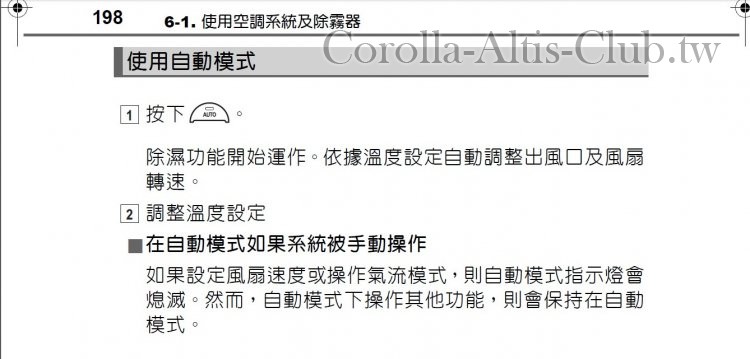

車主手冊有寫

 樓主| 發表於 2016-7-28 12:27 | 顯示全部樓層
就是這句
自動模式下操作其他功能,則保持在自動模式
問題是做上述動作自動燈會熄滅
如果照手冊說還保持自動模式
那燈亮不亮又有何不一樣
