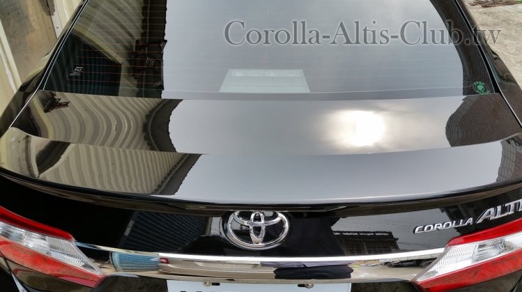

changwei 發表於 2016-3-22 18:15
請問這款會檔到原本車內的第三煞車燈嗎?
就那麼剛剛好~閃過~便宜又好看

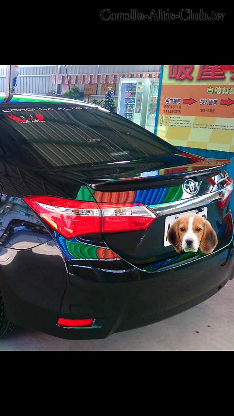

原廠型蠻耐看的+1
加裝有燈版也可不用鑽洞,也不會擋到第三煞車燈!

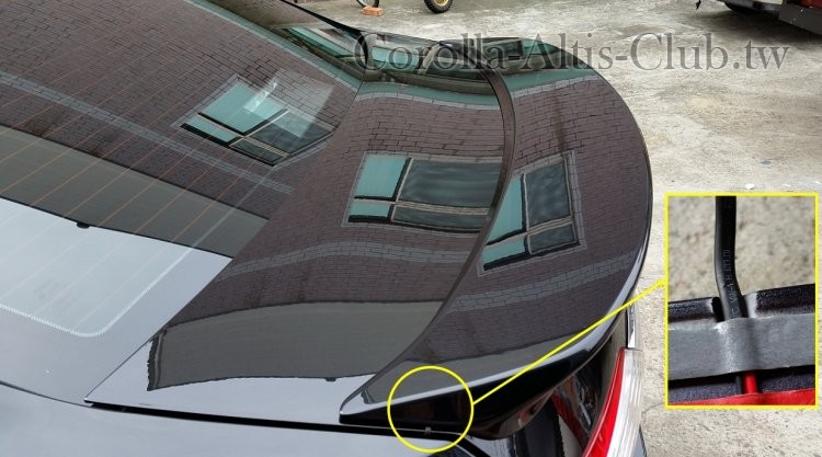

不鑽孔,那尾翼上的煞車燈線要從哪裡繞啊?
156
1527
1527
發表於 2016-3-22 23:09 | 顯示全部樓層
本帖最後由 極速kk 於 2016-3-22 23:37 編輯
changwei 發表於 2016-3-22 23:01
不想破壞原鈑件所以沒鑽孔!尾翼黏在後蓋可用3M雙面膠+矽利康補強~
本身尾翼就有小洞可穿線,再用熱縮管把露出來這段束住,順著後蓋邊緣拉線(線的部分在防水條上方),目前測試都沒滴水!
燈的部分不剪線,可用螃蟹夾!
就看自己衡量囉~
