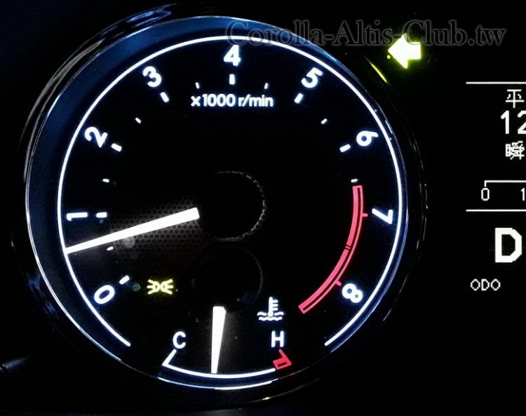

11.5代停紅燈時入D檔踩剎車 轉速600轉會抖動

更新最新狀況
昨天回原廠試乘車測試
發現,試乘車也會有降到600轉的問題
只能說這是傳統......

原廠設定的目標迴轉數關係,暖機後怠速目標迴轉數可能是設定在750+/-100轉,如果負載突然增加,會降到650轉以下,此時透過訊號回傳,會提升轉速,但瞬間降到600轉時引擎抖動就必須靠引擎腳減震橡膠吸收,降低振動的感覺,您的新車可能是還在磨合期,所以負載比較大,再跑一陣子看看吧,應該會有改善

我最近也開始有這問題  上個禮拜保養  有請人在怠速下+開冷氣插電腦歸零(原場是插OBD短路五分鐘  電腦會自動歸零)  他就正常了~  PS 10代130000KM保養  原本是開冷氣會跑到600RPM 抖~抖~抖~  現在是800RPM 一個平靜 ---------------
