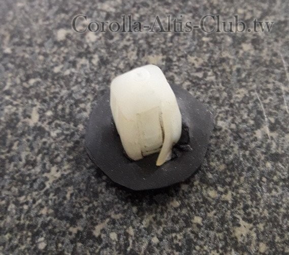

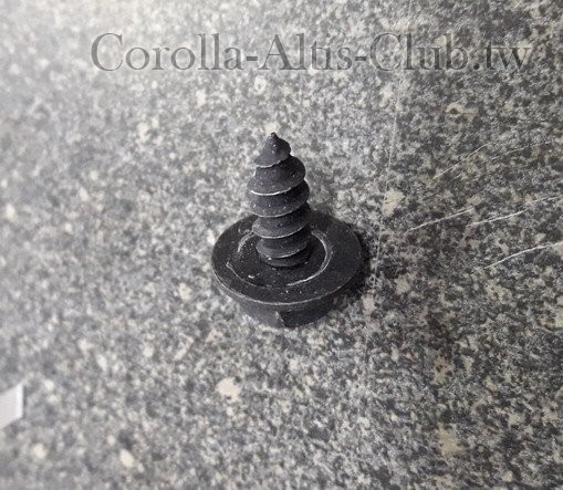

 樓主| 發表於 2016-9-10 12:32 | 顯示全部樓層
sfarmory 發表於 2016-9-10 00:05

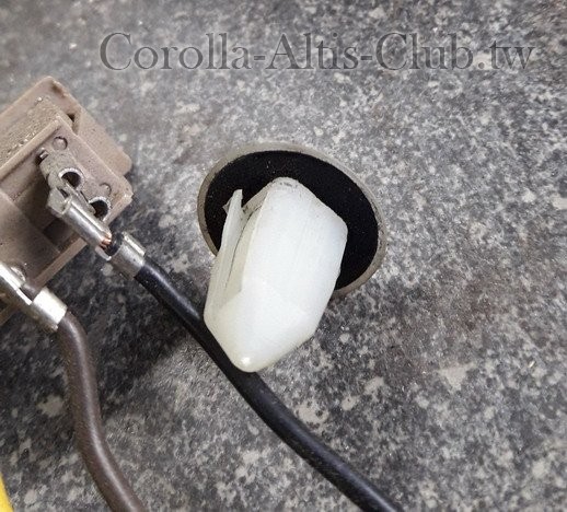

那個洞看起來像方型的  塑膠扣好像沒螺紋  是用塞的嗎?
圓形的   塑膠螺母沒有螺紋  鎖下去就會有螺紋了

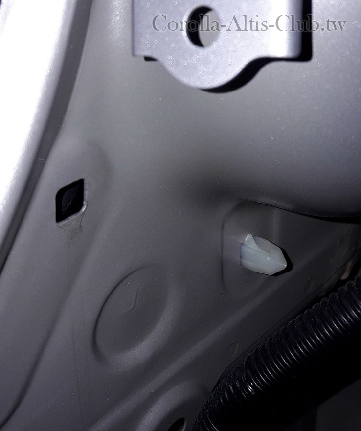

發表於 2016-9-10 12:40 | 顯示全部樓層
sky 發表於 2016-9-9 23:21
自己搞  比較安心  哈哈
請問從第一張照片,劃圈圈處直接塗矽利康有辦法嗎?

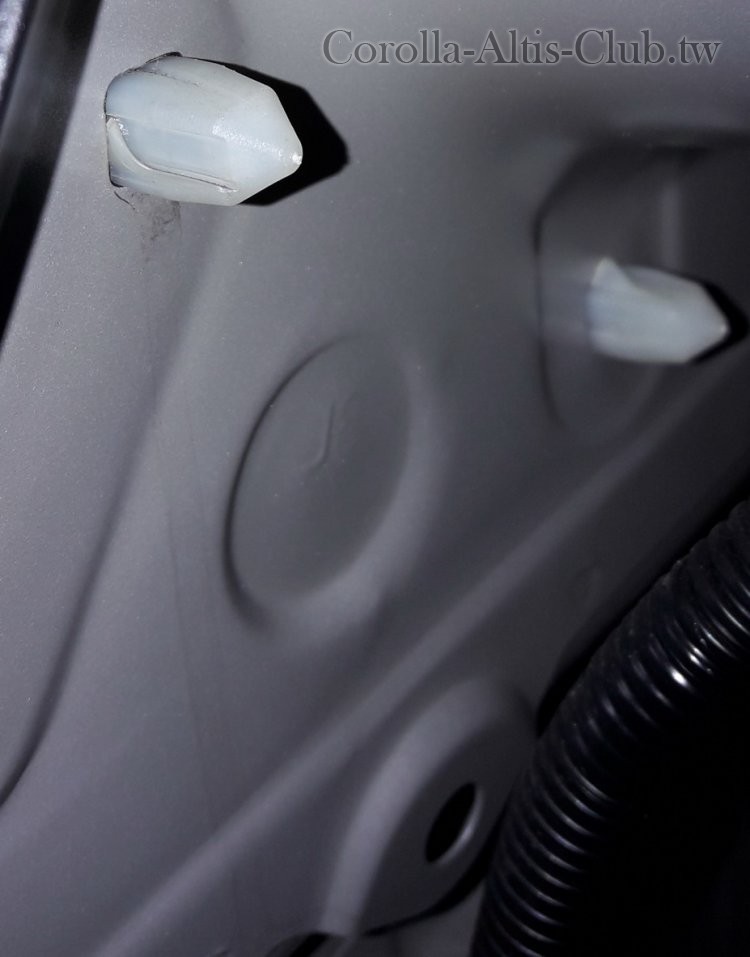

發表於 2016-9-11 00:18 | 顯示全部樓層
本帖最後由 sfarmory 於 2016-9-12 09:40 編輯
看起來好像是利用黑色螺絲將白色塑膠塞逼緊  左側那顆內側鈑金發現有水痕  目前沒發現積水  但是鈑金低凹處有些髒東西(朋友說髒東西是由左透氣閘門進來的屬正常)

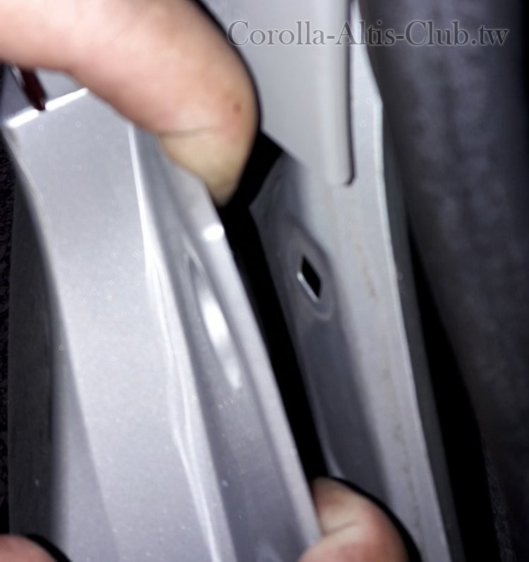

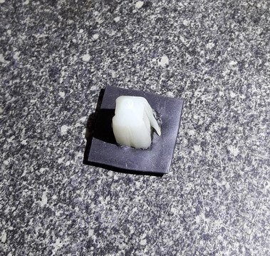

本帖最後由 sfarmory 於 2016-9-12 21:42 編輯
塑膠擋塞上原先的黑色墊片變薄  失去隔絕效果  剪一塊自黏防水膠帶當墊片
行李箱內側塑膠擋塞下方有水痕
行李箱內側塑膠擋塞下方有水痕
旋出螺絲
旋出螺絲
取下塑膠擋塞-上有一圈黑色墊片
取下塑膠擋塞-上有一圈黑色墊片
鈑金上的方型孔洞-內側
鈑金上的方型孔洞-內側
鈑金上的方型孔洞-外側-水由此面滲入
鈑金上的方型孔洞-外側-水由此面滲入
加上自黏防水膠布
加上自黏防水膠布
修剪一下
修剪一下

發表於 2016-9-11 23:03 | 顯示全部樓層
本帖最後由 sfarmory 於 2016-9-11 23:06 編輯
hane 發表於 2016-9-10 12:40
應該沒用  水是從第3張圖滲進去的  所以要塗在第3張圖(外側)  或者第5張圖(內側)

發表於 2016-10-12 23:18 | 顯示全部樓層
之前左側漏右側沒漏  最近發現右側也漏了  真是無言#&*!

把原場防水薄膜拿掉 打上訴力控  塞回去 周邊清潔乾淨 一勞永逸
