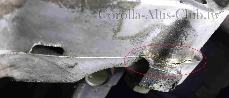

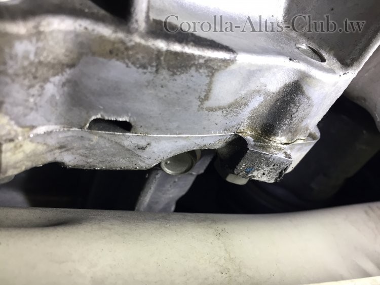

應該說我是45000km換機油才先發現黃黃亮亮一片, 但我不知道何時開始, 因為沒想過新車會漏油, 我都固定5000km換一次機油. 我的車是2013年10底牽車.
目前跑50500km油還是金黃色, 上周回原廠, 跟總公司人討論此事時, 有特地拉我油尺起來看, 都說油很漂亮, 目前也拍照油量, 確保下次機油沒減少.

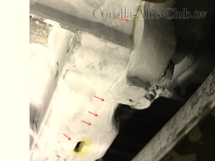

另一方面, 我們當場有做實驗, 有把機油輕輕點在顯影劑上, 他會變成黑色且會暈開. 所以原廠只證明說這不是機油. 但我有問, 那拿防鏽油來點看看, 是不是黃色跟我照片一樣? 原廠就說, 這邊沒有製造廠的防鏽油, 無法證明給我看. (當下當然心中很多OS, 無法證明, 卻一直對我說是防鏽油) 我還有問, 這會不會是膠? 因為熱一直流出來? (但都50000km, 如果是膠? 也太多了吧!!!) 原廠回我說, 那裡面不會有膠. 如果防鏽油是要保護機件, 但一直讓它漏? 合理嗎? 還漏到50000km了ㄟ, 原廠就說每台車打的劑量不一 (那我的打得可真多!!!)
我不是要當奧客, 我要的很間單, 就只是對消費者一個合理解釋. 我也不想再沒答案之前就拆解我的車. 我也建議, 可否請總公司拆一台展示車, 拍照說明, 證明給消費者這是防鏽油or....? 讓大家沒疑慮呢? 花幾十萬買一台車不是一直看它漏油ㄟ.....然後目前給我感覺是, 漏到沒漏就沒事了, 要結案....難道不需要找原因改善, 讓下代Altis進步嗎? 11 and 11.5代都有ㄟ, 也提不出真正原因, 還說只有我去立案, 覺得有點誇張? 所以我才加入論壇, 要建議各位到Toyota官網盡量留言, 把自己狀況寫清楚, 讓總公司重視. 我也是繼續觀察我的車, 有回應我會再update.
P.S. 附件照片是46300km, 距離第一次洗乾淨後, 只跑1300km, 可以看出縫都是黃黃亮亮. 當下也是清. 48000km也是一樣, 在縫隙裡, 那次清完才願意幫我上顯影劑. 上完顯影劑, 到50000km就變成黃色了. 目前無解, 持續觀察.
