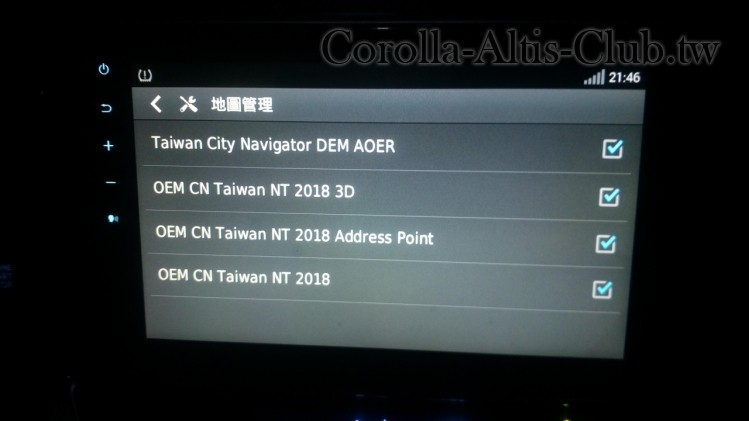

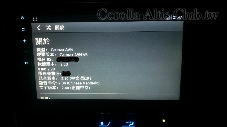

我的車型如同樓上S大,不過我用創見隨身碟一次就更新成功了,最後畫面如附相片

請問今天更新後出現無法驗證地圖是怎麼回事?
4個地圖檔只剩3個
