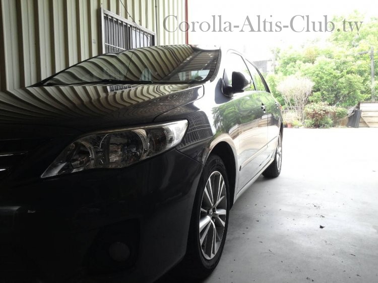

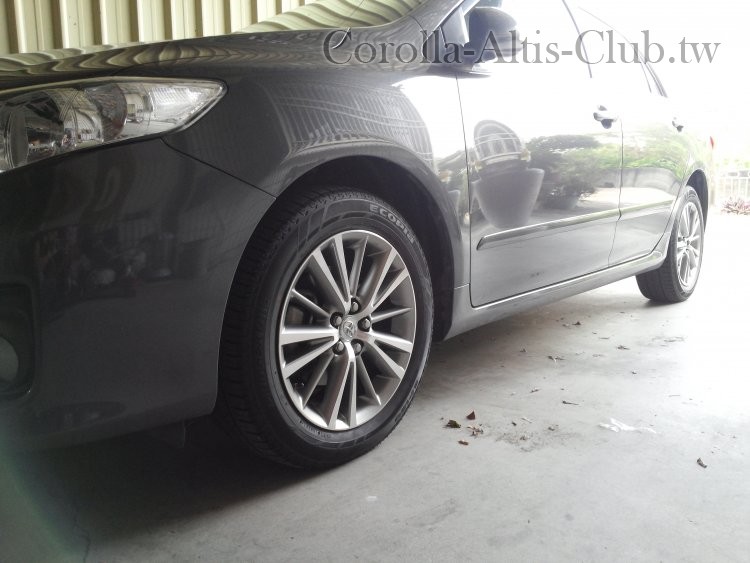

發表於 2015-6-5 23:16 | 顯示全部樓層
大大我也是10.5代想升級11代16吋鋁圈,不知道您換了沒?換了的話可否分享美照,謝謝^^
發表於 2015-7-4 14:18 | 顯示全部樓層
ldslin 發表於 2015-6-5 23:16
大大我也是10.5代想升級11代16吋鋁圈,不知道您換了沒?換了的話可否分享美照,謝謝^^ ...
可直上~我原本也是 10.5 15吋框,
直接買11代的落地框來換~
