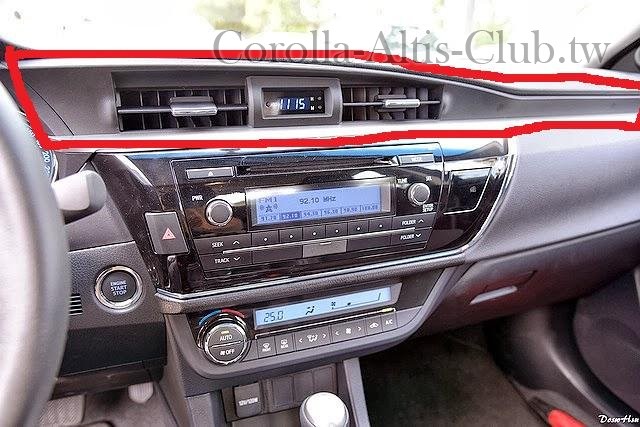

請問11代中控上飾條怎麼拆?
因為這條實在是看起來很沒質感,想把它拆下來包卡夢。undefined
還請各位大大詳細告知~感恩啊!!undefined

從你框起來的地方最左邊往外拉開 再由左至右就整個起來了

拉開就行了? 都沒鎖螺絲?

沒錯 只是卡進去的而已

把手套箱打開,一起跟手套箱上面那塊拉起來後再分解會比較輕鬆. 注意要溫柔點喔!

我都是把右前門打開 直接從最右邊角落拉起就ok了
