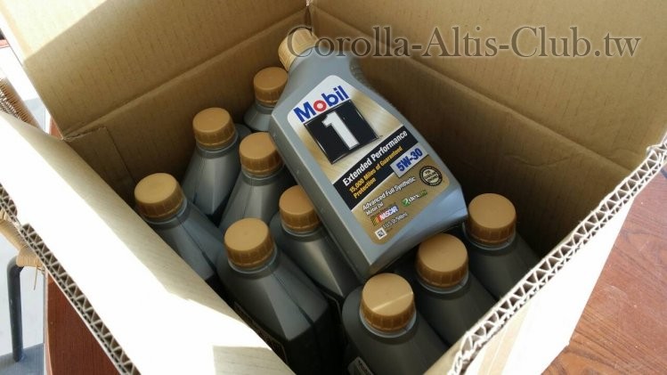

5W50原廠是全合成但5W30卻不是
5W50比較耐 、5W30 比較輕盈但衰退快
沒回原廠保養,原廠是沒有保養紀錄!
可自備機油回原廠更換,有保固又有記錄。
今天剛到貨 哈哈才1.2萬里程 還差3千就可以換油囉!
