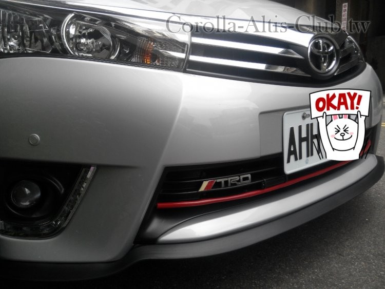

早上本來要來自己貼軟下巴 跟燻黑鍍鉻名牌 失敗
心得:我的原廠鍍鉻名牌 不知道為甚麼銀色的地方都會有一點一點黑黑的 跟長雀斑一樣
        噴上去等乾 還是會凹凸不停  噴厚一點就流鼻涕
        要改噴薰黑建議原廠新新就噴 另外 可撕式噴膜要買就買好一點的  不然很難撕        索性就把名牌通通撕掉 發覺打蠟還蠻方便的
        軟下巴我還抓不到訣竅 (我又不想鑽孔) 貼上去過沒多就垂垂的 暫時不考慮上了
有車友可以提供意見給大家分享嘛!!

下巴一定要鑽孔~ 用黏的一定掉!
他重量不輕,光靠黏膠久了都會掉,反而危險~
鑽孔不用擔心啦~ 保桿是塑膠的,鑽下去看不到,也不會生鏽~ 放心鑽吧!

鍍鉻LOGO 沒保養的話本來就會有點氧化現象
在噴之前 請先用保養鍍鉻的產品 推一堆就會 恢復原本的光澤!

哈哈  謝謝版大  這個月的扣達用光了
過一陣在重買  感覺買65mm太大了 也太重
我又貼上一層3M雙面膠還是會掉
我之前有爬過文 大家都是有鑽孔的
不過我比較龜毛 比較不喜歡挖(鑽)孔 剪線 破壞原廠線路 有的沒有的
還是要聽車友的建議 比較不會了錢又用不好
謝謝提醒

我用到很賭爛就把Corolla Altis的名牌拆下來了
哈哈  打蠟是還蠻方便的  不過就變成後面都沒有字

PU軟下巴靠3M黏不住的
要鎖白鐵螺絲~加強
