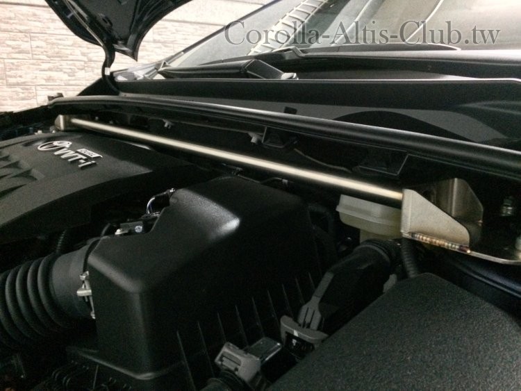

先來說一下Stage 1 "前引擎室拉桿"。以前不懂別人所說的路感是什麼鬼,在裝上之後才明明白白了解原來行進間壓到了什麼、撞到了什麼,都能清楚的讓駕駛感受到。這種感覺就叫路感,而在過彎時的側傾也有大幅度的改善,「我都跟別人說:沒裝拉桿時,轉彎身體是貼在駕駛座車門玻璃上的,裝上後身體只是稍微往駕駛座車門靠近一點」。
雖然我的說法有點誇張,但改善的幅度真的很大。

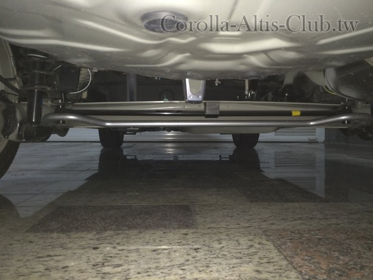

在裝了Stage 2 "後防傾桿"之後,感覺到車子變得硬一些,行進間路面的回饋感變多了,在過彎時的側傾也改善很大,不再有車身離地的感覺,在時速60~70KM時也不飄了,穩穩的貼在地上,時速達到100~140KM以上時不再有飄浮不定,換來的是安穩的行進,沒有扭來扭去的屁股了。
我不是一個熱血大腳的人,所以我也不知道更高時速的狀況,但就我的認知,前引擎室拉桿"和"後防傾桿"確實是非常有必要投資的改裝,價格便宜、安全性提升幅度高。而且我個人認為,如果喜歡激烈操駕的人,一定得裝。平平順順開的人,也要裝,因為你不會知道何時出現突發狀況,而當突發狀況出現時,這台車的缺點只會被放大。裝了至少在突發狀況不會有力不從心的感覺。

Stage 1 前上引擎室拉桿
Stage 1  前上引擎室拉桿
Stage 1 後下防傾桿
Stage 1 後下防傾桿
