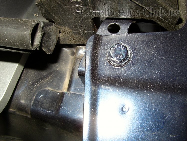

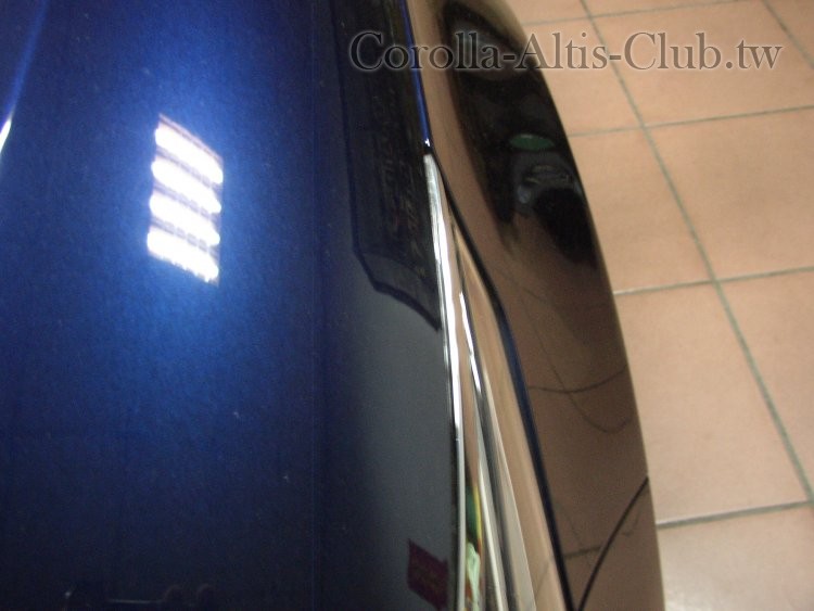

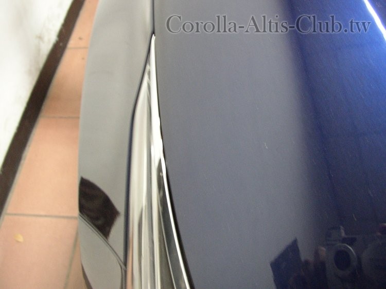

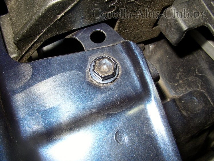

因為某種原因,發現料件代工廠製程瑕疵......如果想知道的原因.可以比對照片所示位置.
如果看不出來差異,請無視本篇內容,因為無安全等相關顧慮!!
右邊葉子板固定座
右邊葉子板固定座
左邊葉子板固定座(螺絲部分自行換白鐵烤漆螺絲)
右邊葉子板及右頭燈後端示意圖
右邊葉子板及右頭燈後端示意圖
左邊葉子板及左頭燈後端示意圖
左邊葉子板及左頭燈後端示意圖

提示:葉子板固定座螺母為人工焊接品,"安裝容許"誤差值達4mm..............

感覺左葉子板安裝螺母的固定座孔位外移,可能葉子板固定座與螺母之間只有黏到一點點
實際上還是要看固定座的鐵片形狀及大小
以上小弟單純猜測,不知道有沒有中獎.

螺母直接焊接在固定座上,所以接合點牢固無疑。再提示:對稱的概念。

左葉子板鎖點離固定座的洞較近右葉子板的比較遠(所以不對稱!)
所以造成左葉子板較右葉子板突出引擎蓋
小弟不才只能看的出這些是否是這樣?

嗯!我發現這不是特例。不影響安全,外觀差距2~3mm。
