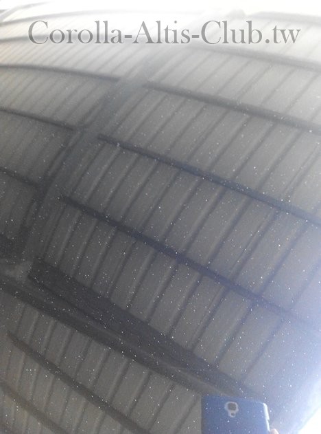

發表於 2015-9-12 16:09 | 顯示全部樓層 |閱讀模式
被飛漆噴到整台車
求助各位前輩指點
或推薦桃園能幫忙處理的店家感謝各位

 樓主| 發表於 2015-9-12 19:35 | 顯示全部樓層
感謝大哥們,照片是打完腊拍的,一整個悲劇

發表於 2015-9-12 21:45 | 顯示全部樓層
本帖最後由 ujm 於 2015-9-12 21:47 編輯
如果柏油清除及煤油跑土都試完了...再就試試帶研磨的蠟品..就是所謂的美容蠟或老車用蠟品..
再不行就拋光吧.再不行就水砂(建議是去汽美店處理).但千萬別用手指去板...
可能會從凸起變凹下...因為下頭的金油被一同板起了建議盡快處理,否則外來漆一旦完全固化更難搞

發表於 2015-9-12 21:46 | 顯示全部樓層
飛漆可以跑美容黏土處理, 但應該後續還是要美容一下~
真的要找專業店家處理較好喔!

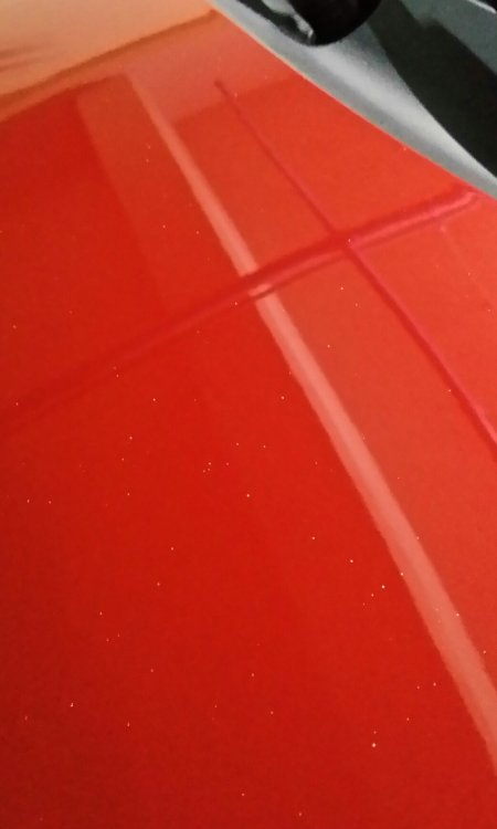

發表於 2015-9-12 23:43 | 顯示全部樓層
本帖最後由 waxzone汽車精品 於 2015-9-13 00:43 編輯
芋頭 發表於 2015-9-12 21:46
真的要找專業店家處理較好喔! ...
飛漆可以跑黏土處理 +1
如果太久沒處理,或飛漆黏太緊,處理後易造成細紋及漆面損傷 ==> 這時就要再美容來恢復漆面
如果飛漆過薄,黏土跑不起來的話 ==> 也是需要美容來處理了
建議樓主找專業店家來處理比較好,可以多問個兩三間,報價比較一下
以下是我曾經幫車友處理飛漆的比較圖,他的車況只需跑黏土就可以恢復九成以上,算是不幸中的大幸了
(PS:我只是單純做DIY教學服務,讓車友一起學習如何使用黏土和清除飛漆,我並非汽車美容店家唷!)
飛漆處理前
飛漆處理後
處理流程 : 除柏油、鐵粉 ==> 泡沫洗車 ==> 跑黏土去除飛漆 ==> 鍍膜 或 打蠟
