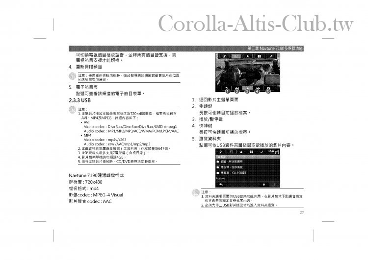

發表於 2015-10-7 16:53 | 顯示全部樓層
以前的機子都必須轉MPEG1或2
現在的機子應該都可以直接轉MP4檔就可以撥放
解析度我是用720*480
雖然我不是原廠主機 但希望能幫到你

發表於 2015-10-7 08:01 | 顯示全部樓層
格式工廠 轉檔軟體
設定
影片格式 avi
解析度 720X405
轉完收工

發表於 2015-10-7 08:59 | 顯示全部樓層
我也遇過問題, 還跑回原廠... 結果是我自己耍笨搞錯...
要看mv, 請先選到"電視"的那個選項, 進去後會變成看電視的畫面
然後在畫面上隨便點一下, 最左下角那個回上一頁的按鈕點一下
這時候會回到來源的選項表單~~
請再把來源選擇到usb, 進去後再選你的資料夾就可以看到囉!!!
p.s 影像檔的格式我是轉成mpg
這一台主機... 聲音檔跟影像檔要分別從不同的功能進入...
我當初也是搞了很久, 回原廠才找到方法的! 提供參考~

發表於 2015-10-7 09:12 | 顯示全部樓層
格式限制
