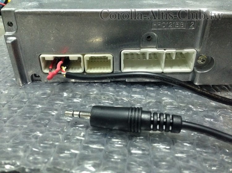

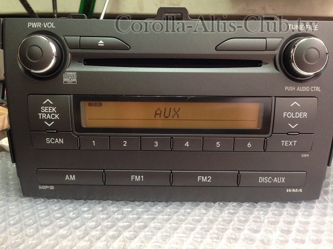

DIY AUX線組
DIY AUX線組
加裝AUX線組,可直接用手機播放音樂

 樓主| 發表於 2015-10-19 20:26 | 顯示全部樓層
本帖最後由 sheng0936 於 2015-10-19 20:32 編輯
網路上大多說是800 hom~2.2k
我試過1k的電阻,沒有反應,後來用2k的就可以了,
我想第12腳應該是與換片箱的通訊線,接一個電阻產生一個壓降
,用來騙主機,至於用多少的電阻,就得實際試過才知道。
        USB可能就會比較複雜,應是旁邊14PIN的插座,我稍微看了一下主機的電路,
猜測應不是直接接線就能用USB,可能需要另一個模組才行。

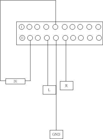

 樓主| 發表於 2015-10-18 22:54 | 顯示全部樓層
本帖最後由 sheng0936 於 2015-10-18 23:07 編輯
原先我也是考慮要在露天買,後來爬文有人說腳位不是每一型號都通用,擔心買錯,本身有電子基礎所以決定自己diy
   材料如下
1.3pin 杜邦端子*1
2.杜邦端子(母)*5
3.3.5 訊號線*1
4.2k電阻*1
材料費幾十塊就可搞定,一般電子材料行就可買得到。
接線如圖
1440
1440
發表於 2015-10-19 11:41 | 顯示全部樓層
好奇....問一下
為什麼是加2K 電阻?
一般都是直接短路
