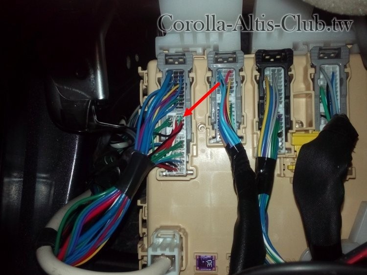

在網上買了一個obd的防盜器有震動偵測功能.但有一線要接喇吧觸發,,可以請問有人知altis喇巴線在那嗎?

發表於 2016-5-15 23:32 | 顯示全部樓層
本帖最後由 kenisu 於 2016-5-25 00:55 編輯
如下圖, 紅色箭頭所指即是喇叭線,找到最左邊那個線組插頭(最長的),大約在中間位置, 靠右邊那條淺綠色的線就是喇叭線(在兩條紅色線附近)

發表於 2016-10-17 09:46 | 顯示全部樓層
這條淺綠色的,是負觸發嗎?
46
354
2519
2519
發表於 2016-10-26 22:38 | 顯示全部樓層
水咖仔 發表於 2016-10-17 09:46
這條淺綠色的,是負觸發嗎?
yes, 負觸發
