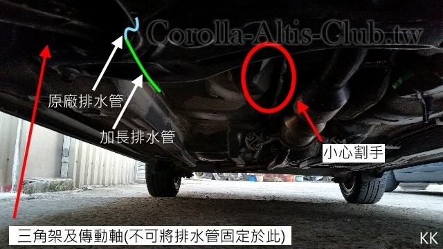

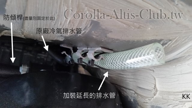

簡易步驟
1.首先準備大約4分孔徑的管子*1(長度約20~30公分)
2.紮線帶*3
3.紮線帶固定座*3(一般是正方形的,家中剛好有別種固定座所以用別種固定座替代)
4.擦拭布或紙*1
5.去漬油*1(擦拭要黏貼紮線帶固定座的車身上)
6.延長那一端,沾一點水比較好穿入原廠管內)
7.膠帶*1(繞圈圈固定原廠與加裝的管子連接處)
8.使用紮線帶固定管子
9.完工
原廠的冷氣排水管,水滴在梁上
原廠的冷氣排水管,水滴在梁上
示意圖
示意圖

請問 急速大大 一下, 車體沒架起來,直接施工可以嗎?
排水孔是 在車頭的地方嗎? 還是車尾?

基本上要頂高喔,不然這車身高度用不到,排水管子位於副駕駛座前的防火牆下方。

基本上要頂高喔,不然這車身高度用不到,排水管子位於副駕駛座前的防火牆下方。 ...
要頂高只能到維修廠了.....

上次回去滿月檢查直接請技師幫忙安裝
我是用橘色4分水管1呎
跟原廠得排水管是以管束的方式連接

有無固定管子,以免高速晃動?
