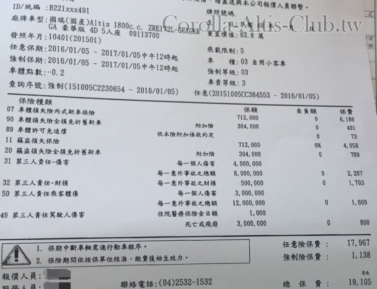

買車即將買一年了!所以要第二年續保
業務給的保單如下
車險
車險
有些地方覺得怪怪的 如重置價值83.8萬這是業務為了要提高多賺我保費而增高的嗎?當初購入價格根本沒這麼高
還有這張保單OK的話還有什麼需要加保的會比較好??

發表於 2015-12-24 08:35 | 顯示全部樓層
如果是我,會增加超額乙式 500萬或1000萬
第三責任駕駛人傷害 住院日額 2000
1045
1045
發表於 2015-12-24 08:57 | 顯示全部樓層
明台的??
重置價雖然業務加高對於保費有增加...但另一方面如有發生車體/竊盜全損狀態..您會拿到理賠金也比較多!
1. 如果沒有給4等親以外的人開..就保限定駕駛..還可以刪掉免追償!!
2. 第三人傷害倍數可保5倍..400/2000...保費沒差多少!!
3. 建議請加保超額乙式500萬...第三人財損降為20萬...總和起來保費不會差多少!!
4. 乘客體傷保100/400就可以了..現在一般人都有保壽險及意外險了..乘客險這條要申請還滿難的!!(可去看一下條款)!!
5. 駕駛人日額可保2000元...保費差1~5元!!
6. 如有殘廢增額責任險可加保5倍...保費100~400元..不貴!!現在殘廢理賠幾乎比死亡還高!!
建議上明台產險試算一下就知道您的保費貴在哪裡了!!
以上!
