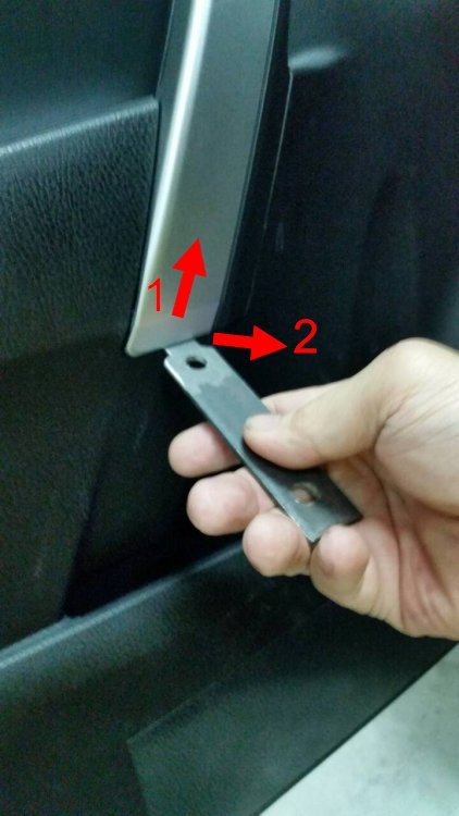

請問:駕駛座門把要如何拆開?
單飛兄的內文"頂進下方的卡榫孔、用力往上翹,方能翹得開(圖21)
汽車隔音(三)DIY四車門板三層隔音詳細步驟實錄 http://corolla-altis-club.tw/for ... =14444&fromuid=8550 (出處: Corolla Altis Club)
我用一字起子無論是用圖1或2的方向都撬不開,
是否有人可提供更詳細的介紹,感恩!

你在多試幾次吧,因為我也是這樣拆的,要小心拆,就像飛哥說的,真的很容易傷到

謝謝~已經拆裝好了喔!

請問是圖  1 的方向拆嗎??

我是將一字起子插進去一點,然後往2的方向。
