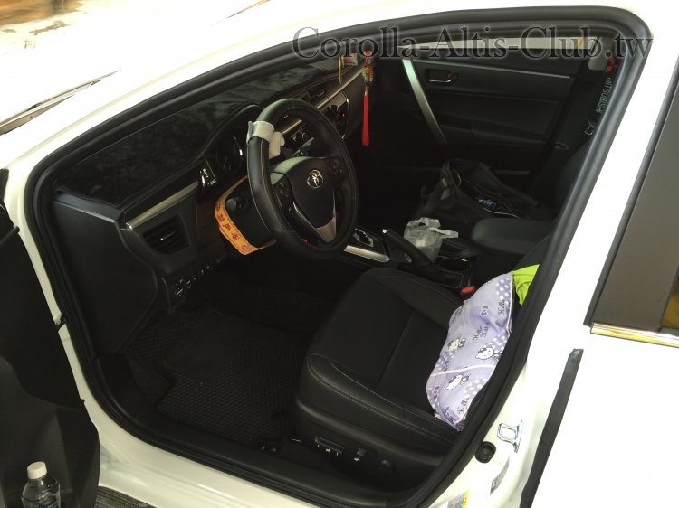

A柱施工
A柱施工

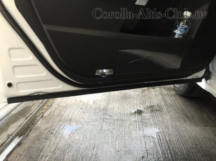

前門下部加大P膠條 記得排水孔要切開
前門下部加大P膠條 記得排水孔要切開

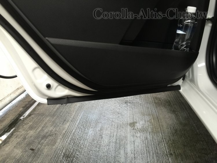

後門下部加大P膠條 記得排水孔要切開
後門下部加大P膠條 記得排水孔要切開

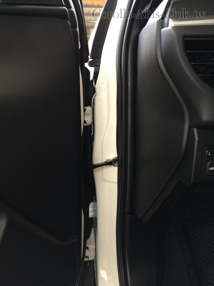

B柱施工 這最簡單
B柱施工 這最簡單

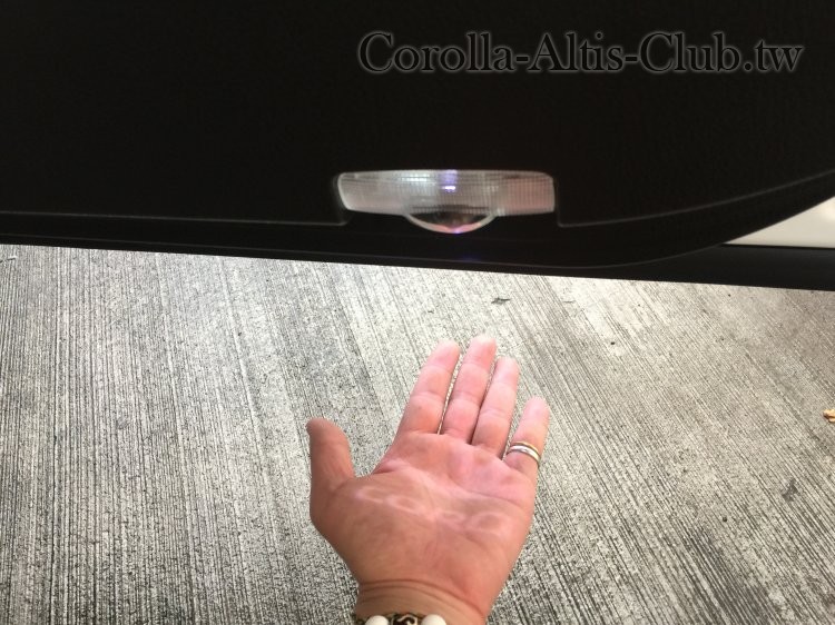

既然施工了 連迎賓燈一起換成廠徽的
既然施工了 連迎賓燈一起換成廠徽的
