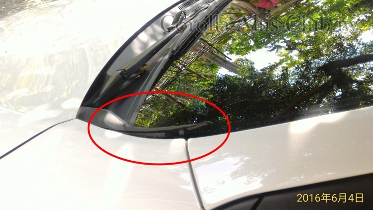

車子是15年2月牽的, 到現在約開了一年半, 今天為了清理前檔玻璃上的落葉, 無意間發現前檔玻璃兩側下緣覆蓋的塑膠條脫膠, 用手一撥, 竟然可以拉很開,
兩側都有同樣的狀況, 不知各位車友有沒有相同的情況?請問需要處理嗎? 還是不管它?

發表於 2016-6-7 16:31 | 顯示全部樓層

還在保固內~快回原廠處理

回廠吧!它可能有擋雨的做用

回原廠做處理,洗車時盡量避免高壓水槍近距離或長時間一個點沖洗

如果卡榫沒斷的話,自己壓一壓(往鈑金壓)就能壓回去了,免得再跑回原廠一趟,又不是吃飽沒事做!

我牽半年兩側也是同樣情況,認識的車廠幫我用雙面膠黏回去

那沒卡準  出場時是用雙面膠黏的
現在脫落 就拆下來 除膠後再用3M雙面膠黏回去

今天也出現了這問題,剛好牽車1年@@
