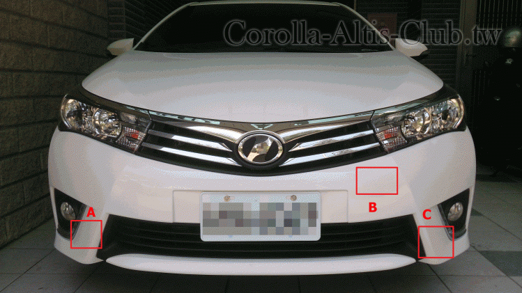

前陣子跑高速前路 前保桿被石頭打的一個洞一個洞的
於是到原廠買了車美仕的點漆筆自己補 效果很不錯

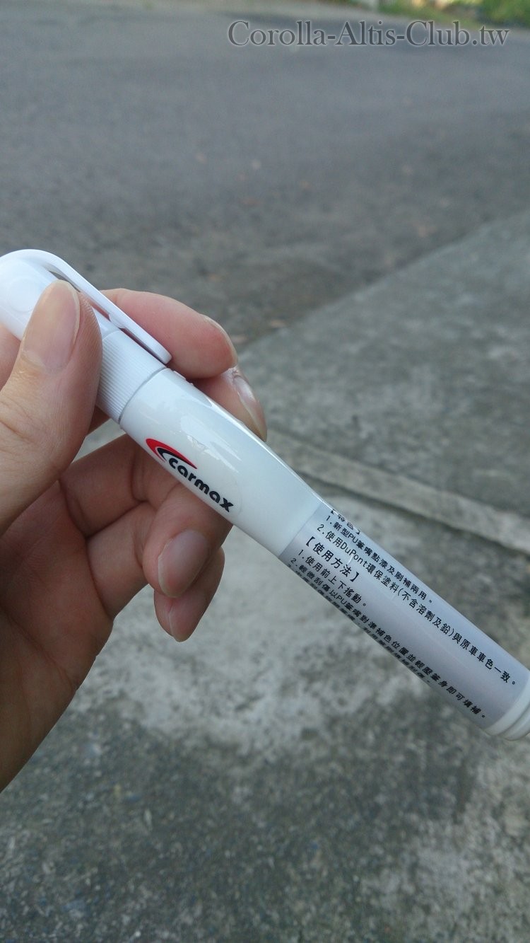

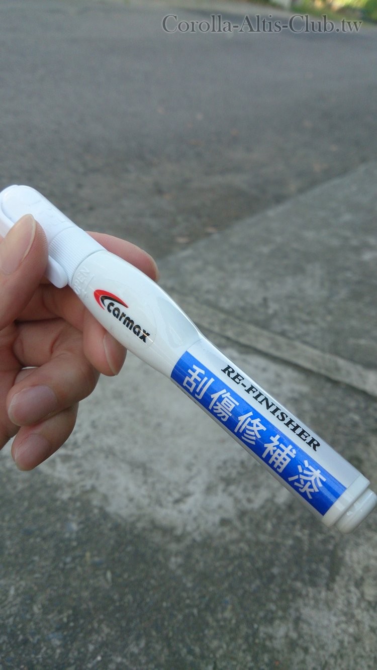

事前準備:
1. 車美仕點漆筆(原廠購入 $170)

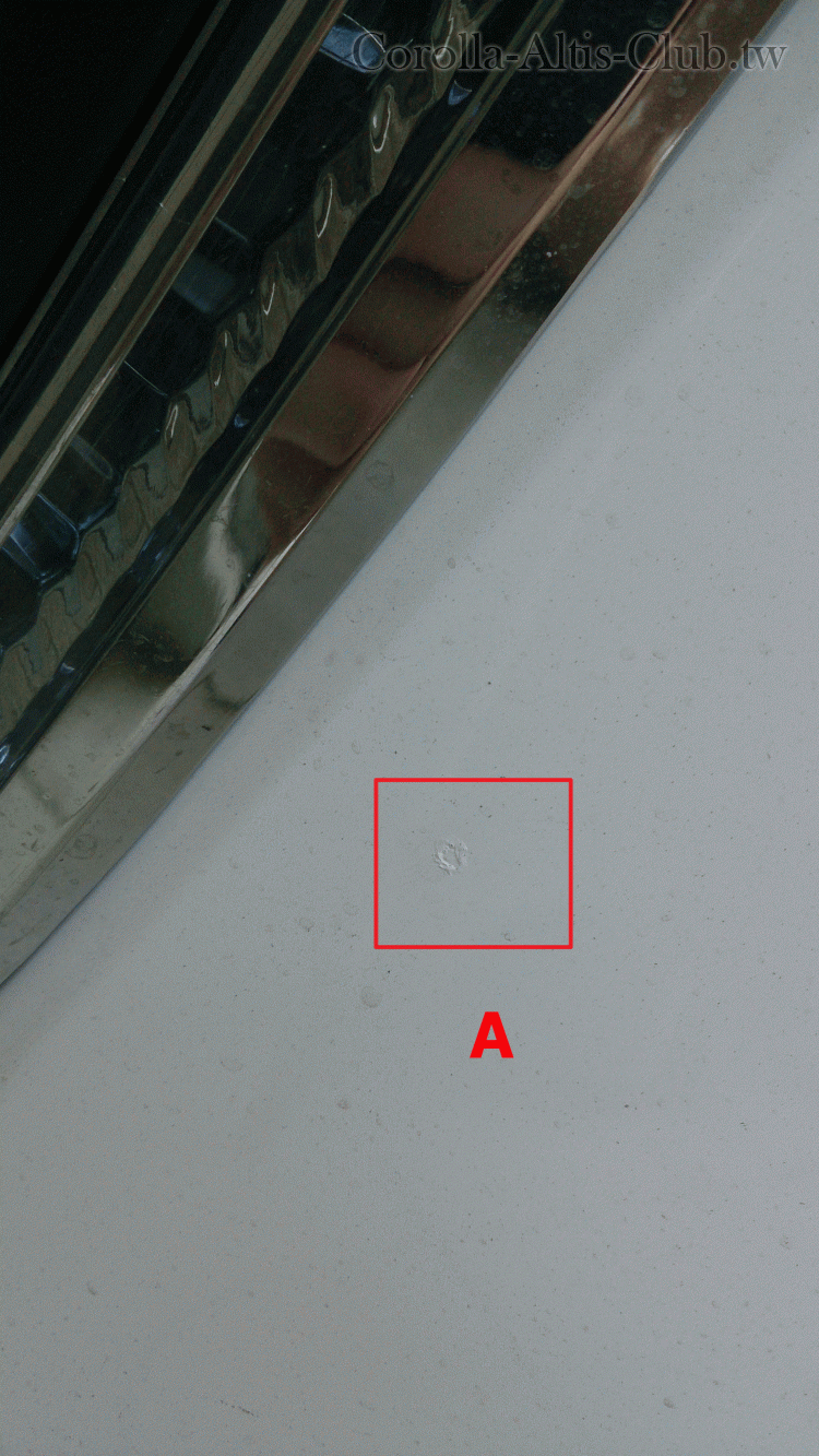

以下三個洞都補好了 差在有沒有加入2(水砂紙磨)與3(粗蠟平順)的步驟
先看以下二張是只上點漆筆的部份 (洞口擦拭乾淨→點滿漆→沒做2與3的動作)
會看到只有補滿 但是凸、粗糙不平的狀態
但基本上這樣就很漂亮了
不想買水砂紙及粗蠟 這樣就簡單搞定了!

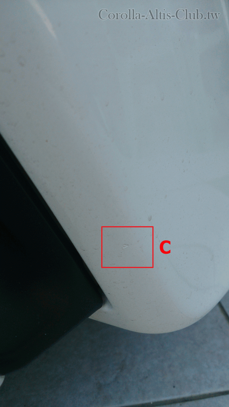

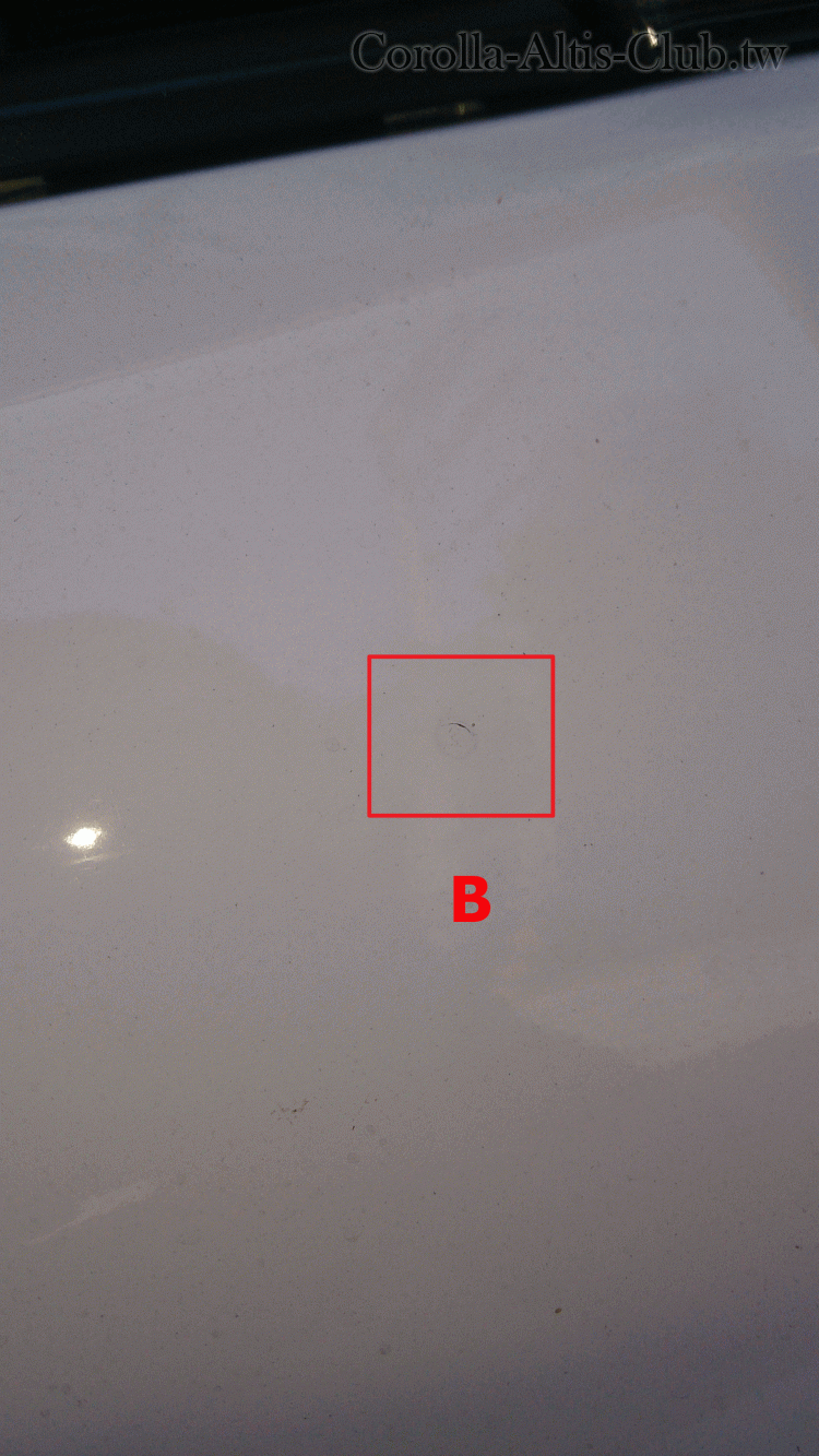

這張是補好 含123的步驟 (洞口擦拭乾淨→點滿漆 稍凸佳→等乾→水砂紙磨平(記得泡水使用)→等乾→粗蠟)
可以看到右上部份還有一點黑黑的
那是因為保桿被石頭打到 外漆往外翹
補好就沒再處理了 因為遠看其實看不出來
但基本上整個是平順的
別看沒補好缺點很多 那是你把它放大看了
除非你真的蹲著仔細看才看的出來
我蹲下去看還不一定能馬上找到洞口的位置呢
補好就像這樣 其實就像沒事的感覺
