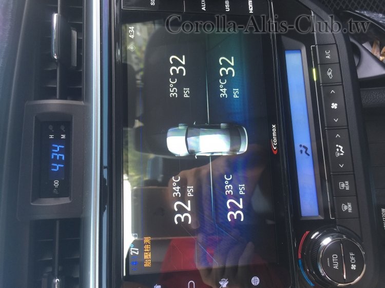

請問有人用這款胎壓偵測器嗎?
有沒有調胎模式,難道每次調胎必須拆外胎@@

當初買的時候,業務說原廠胎壓偵測有兩種,一種是有整合影音顯示的,一種是燈號提示的
整合影音顯示的控制盒線組,其中一條要接到影音主機上,並且在影音主機上把胎壓功能開啟

調胎後  洩壓從新學習

整合影音顯示的控制盒 ...
請問只有燈號顯示的 主機就沒辦法顯示胎壓? 目前如有顯示異常是在抬頭顯示器才會顯示燈號 主機沒有胎壓顯示數值0.0

只有燈號的胎壓偵測器無法在影音主機顯示
不過能裝盲塞式的顯示螢幕
