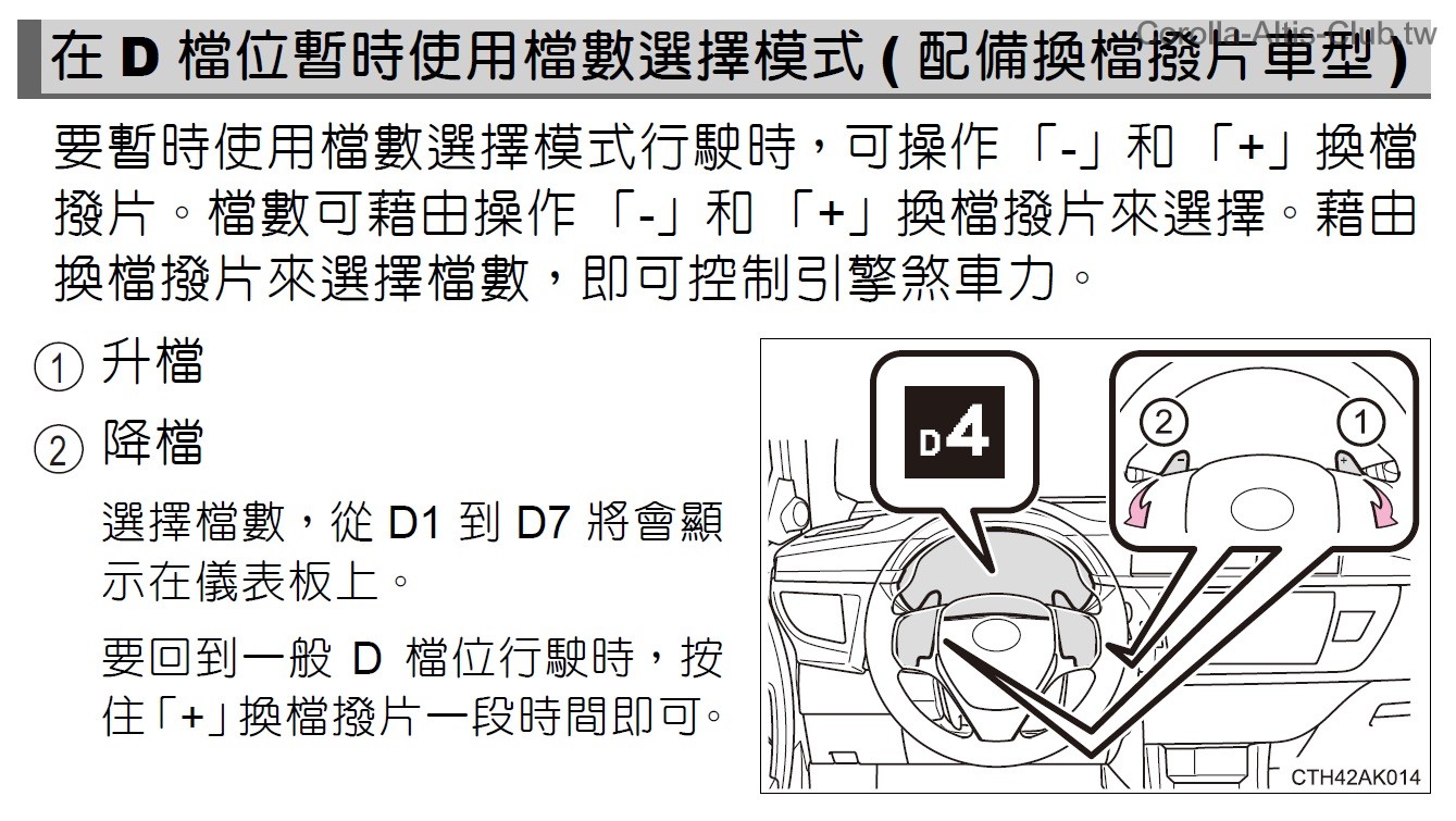

在D 檔位暫時使用檔數選擇模式( 配備換檔撥片車型)
發表於 2013-12-4 12:00 | 顯示全部樓層 |閱讀模式
要暫時使用檔數選擇模式行駛時,可操作「-」和「+」換檔撥片。檔數可藉由操作「-」和「+」換檔撥片來選擇。藉由換檔撥片來選擇檔數,即可控制引擎煞車力。

Y大太實用,好幾次都不知道怎麼換回來~

小弟通常在滑行時需要減速時使用。
另一個時機就是在需要超車時,左邊的[-]撥一下就可以縮短加速時間,如果在上坡可以再撥一下[-]再增加加速的力量。
然後就長按[+]回復到D檔。否則在自排模式會較耗油!

沒換擋撥片也可以用不是嗎?
 樓主| 發表於 2015-3-3 07:32 | 顯示全部樓層
e04ar 發表於 2015-3-2 23:30
沒換擋撥片也可以用不是嗎?
不是那麼的方便。
換擋撥片可以在D檔,臨時想退檔就撥一下,想回復右邊長撥就可以了。
