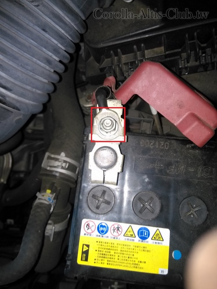

我想自己換電瓶,但是拆到正極的時候,沒辦法把連結的地方鬆開。
我照片的螺絲是否也要鬆開?

那個不要拆
照片紅色框下方的迫緊螺絲已經被你拆掉了
只要稍微左右扭動夾頭脫離電極樁頭就好

要整個拆離電瓶的螺絲在那一塊尾端的旁邊。
如果可以的話,可以先並聯12V電源,裝上電池後再移掉,這樣有些需要記憶的電子設備才不用重設。

一定要並聯一個12V的電源再拆,不然要再插電腦校正車子才會正常
