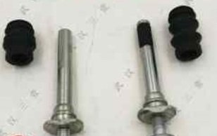

從那次卡鉗給人做過保養後,就是覺得剎車哪裡有問題,前陣子把前剎車換了世盟的卡鉗,那時就發現在四輪的卡鉗滑動銷全部都卡住,一次四輪同時來,技師也覺得奇怪,就把後輪也潤滑了一下,那時我就覺得怪怪的,果不期然,今天想去把後輪換成加大碟,x的,滑動銷一樣有卡住的狀況,而且緊到要用鉗子來轉它,確定問題是滑動銷的橡皮襯套都變形外擴了,技師建議先把滑動銷的問題搞定再改,但問題來了,google了老半天,大部份一個卡鉗是兩支滑動銷,其中只有一支有橡皮襯套,另一支沒有,但altis是兩支都有橡皮襯套,悲劇的是,原廠的維修包也不會有這個橡皮襯套,外面更是沒得買,一定得換整組卡鉗,請參考下圖,網路上找的,右邊那支前端黑色的就是橡皮襯套,另一支沒有,請問沒這襯套有什麼影響嗎??因為是剎車原件,不敢大意,真的換整組我也是得換,感謝大家了!
我現在是把那襯套給拆了,不然真的滑動銷真的裝不進去啊!!!!開起來就是毛毛的~~~/_\

千萬別用黃油+1 , 因為我機車卡鉗活動插銷, 就是有用黃油, 後來根本乾掉 然後很卡 幾乎卡死
請用這款
http://goods.ruten.com.tw/item/show?21641898996283

沒襯套 會有間隙
至於保養插消  不可使用黃油 一定要使用專用油
因為黃油會咬油封 橡皮

要用專用油保養
