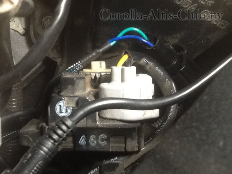

請問大家鹵素大燈後面那個調整齒輪,是調近燈還是遠燈的,還有是調上下還是左右的功能?

你照片上的是有水平調整碼達的那顆齒輪,這顆齒輪就是調整"高低"。
ALTIS鹵素燈具都是遠/近燈一起調整,沒有獨立調整的
 樓主| 發表於 2017-3-21 23:47 | 顯示全部樓層
那就沒有辦法分開調,調左右的找不到

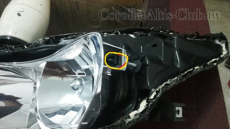

紅色=就是你照片的位子(高/低),黃色=左/右
 樓主| 發表於 2017-3-22 22:43 | 顯示全部樓層
謝謝你們的解答,設計上都是遠近燈一起,那就沒有辦法分開調了

林異鄉 發表於 2017-3-22 01:38
那個燈具是拆下來改燈是嗎,拆燈保桿要拆嗎?因為只看到上面的螺絲

發表於 2017-3-23 01:14 | 顯示全部樓層
js710105 發表於 2017-3-22 22:48
是的~ 我拆下來DIY, 拆燈需要拆前保桿!
