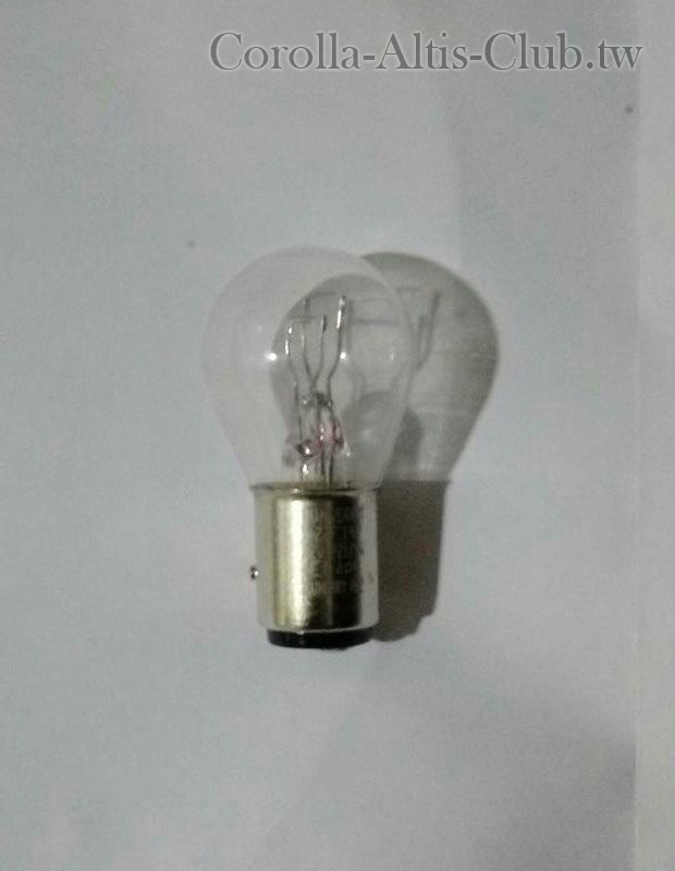

請教各位我爬了一下文,好像很多都說後煞車燈是雙芯燈泡
但是怎麼我翻手冊寫煞車燈和尾燈 21/5W 單芯式燈泡
因為我剛好要去淘寶買東西想說買幾顆回來備用
這樣我的煞車燈和尾燈是什麼規格?P21W?W21W?還是什麼單絲平腳、單絲高低腳、單絲大插泡??
好複雜,怎麼不像前面一樣寫9005 9006就好
請問不知道有沒有完整的型號?感謝各位。
我的車是2002 1.8E
忘了說清楚,我是要跟原廠一樣的燈泡,只是要留著備用,不用led的,只是不知道規格而已,謝謝。

可以換led的...記得好像是P21W的

後煞車燈是雙芯沒錯...圓頭的
P21/5W 1157也可以把車上的拆下來比對
