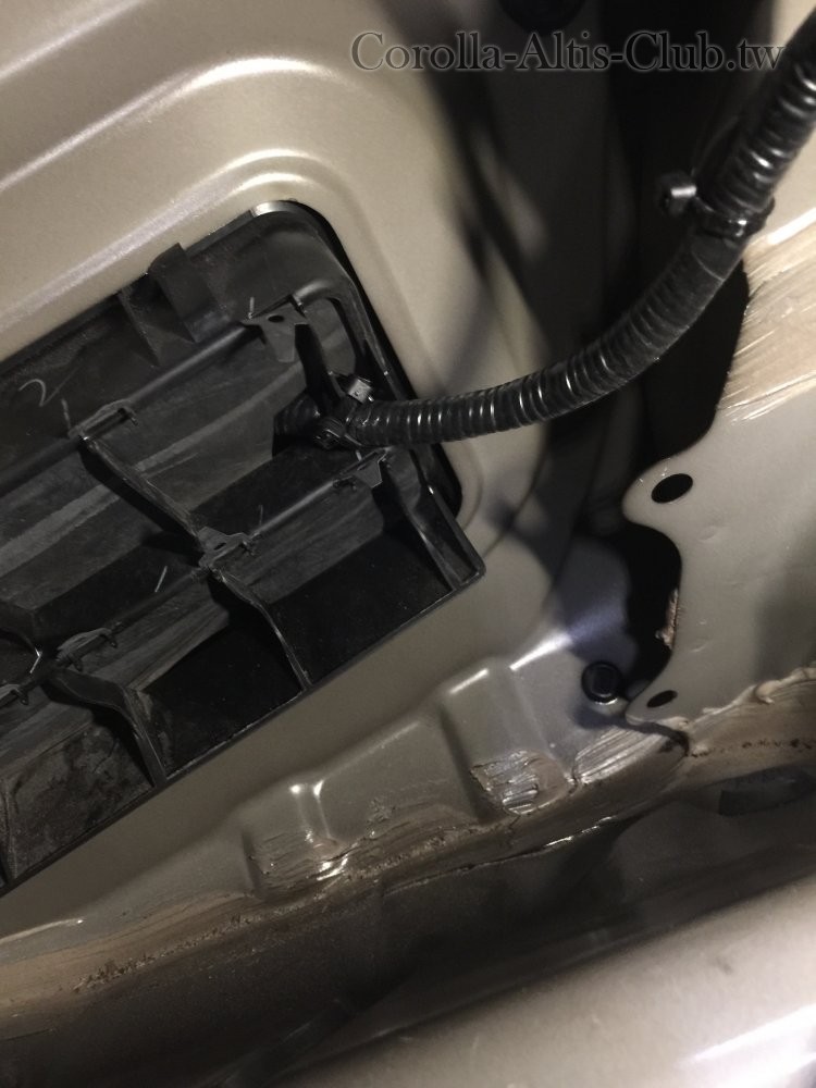

小弟車是11代Altis,之前有在外面安裝影音主機,
最近數位電視天線頭滑牙,
小弟自行更換,有幾個問題請教,
1.原安裝店家是走後行李箱左側通風口到後保桿(應該是這樣稱呼吧)
這樣下雨雨大時不會噴進去行李箱嗎?
2.因為拆下舊天線有發現外皮有稍微磨損,所以我把天線用蛇管套住,
一樣從左方通風口進去車內,可是擋通風口的橡膠片開口變很大,
怕水噴進去,我就剪一個缺口給他穿進去,請問行駛時那塊橡膠片會飄動嗎?
謝謝

建議:
2.因為拆下舊天線有發現外皮有稍微磨損,所以我把天線用蛇管套住。
@套蛇管前,先將磨損外皮塗一層強力膠或犀利控。

走線沒錯啊 我也是走那裡 數位通常有兩條 一條走前面副駕 穿過一個塞子到前保桿

M大~我是買新的天線安裝,為了避免久了天線磨破,所以才在外面套一層蛇管

S大~我是兩條都放後保桿,只是覺得走通風口會不會經過積水或大雨時噴進行李箱說....
