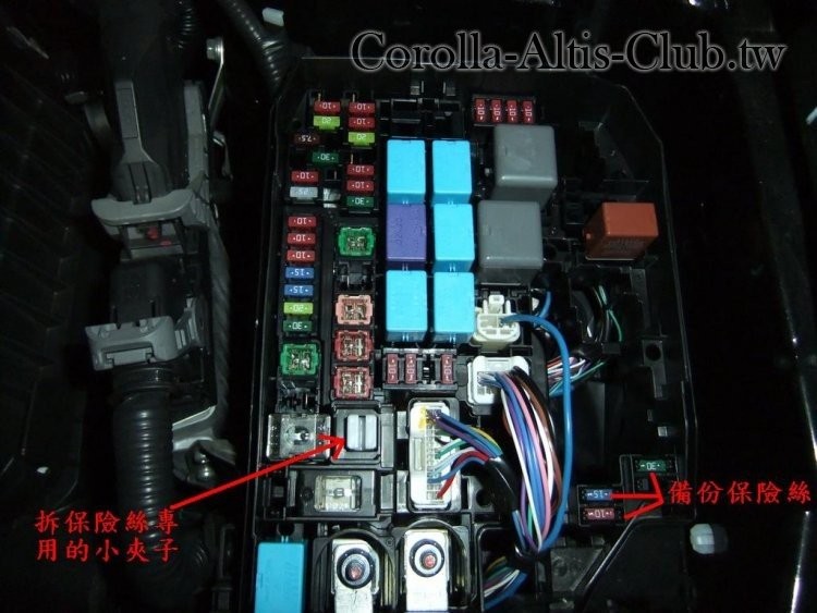

請問引擎室裡面保險絲盒裡面有六棵繼電器 FAN NO.1 ,ST NO.1 ,DRL,IG2,EFI-MAIN,C/OPN NO.1
這些繼電器的功能都在哪邊呢

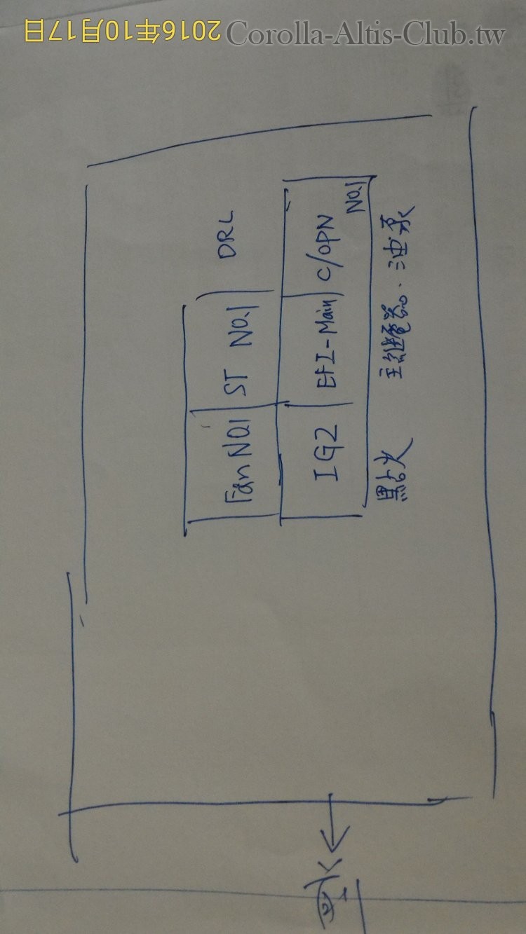

右邊3個IG2(點火),EFI-MAIN(主繼器),C/OPN NO.1(油泵),
左邊第1個DRL好像是日行燈(我的11代豪華版沒有日行燈, 這個位置是空的), 其他不知, 知道的大大請接龍
899
6372
6372
發表於 2017-4-10 08:07 | 顯示全部樓層
冷卻風扇  啟動馬達
