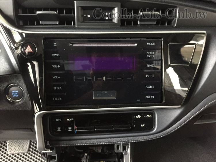

交車約1個月,其實原廠主機音質還是不錯的,不過沒導航外出難免不方便,所以決定換機!
需求:導航,倒車攝影,有光碟,因為原版CD光碟播放出來的音質是USB無法相比的,現在9吋以上幾乎是無碟機了,況且
大銀幕對於我來說沒什麼吸引力,白天反光看不清,晚上太亮又刺眼,所以選用7吋通用型機種,

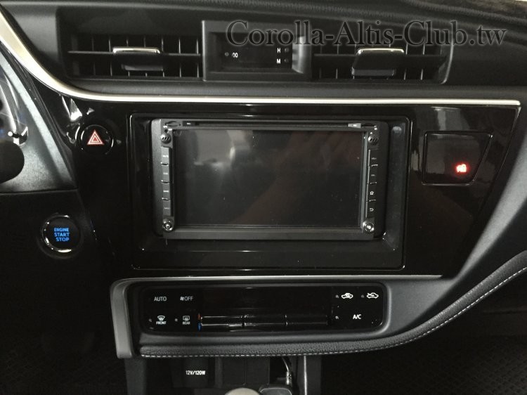

7吋通用型
7吋通用型

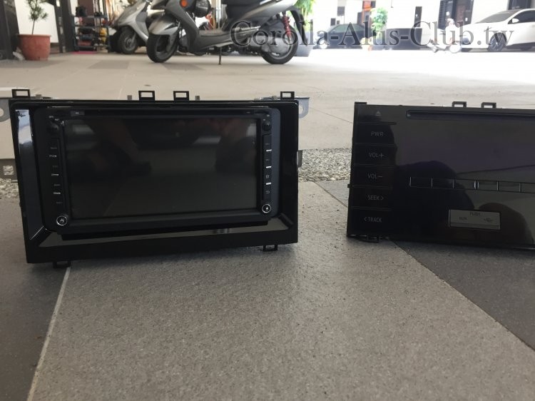

台灣組裝,保固兩年,4核心,這樣夠用了
專用配線組
專用配線組
原廠專用插頭,完全免剪線,只有倒車信號線要剪

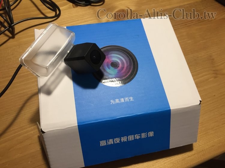

淘寶鏡頭
淘寶鏡頭
淘寶倒車鏡頭,清晰度不錯,比台灣便宜不少

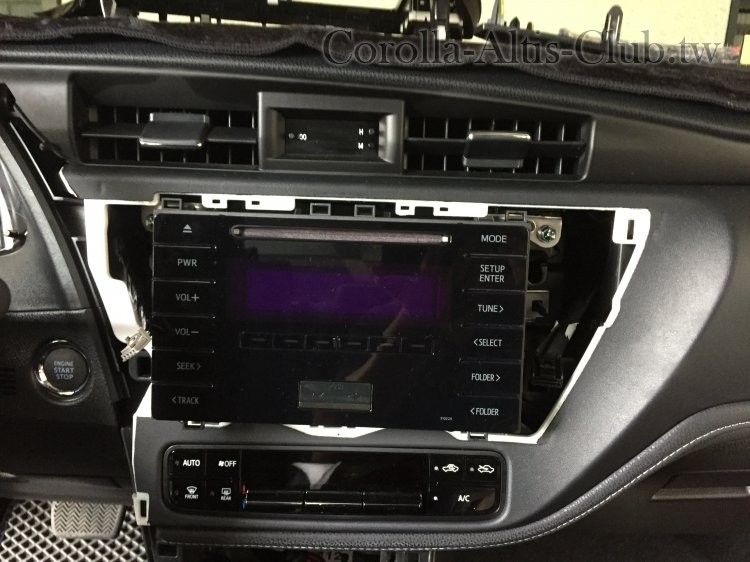

拉出後的樣子,4顆螺絲拆下後就可以把主機拿下來了
拆光的樣子
拆光的樣子
原廠支架直上
原廠支架直上
原廠支架完全直上,三顆螺絲孔位也是準的
組裝完成

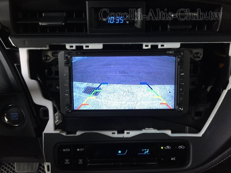

倒車影像
倒車影像
倒車影像測試,畫質不錯

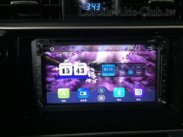

開機畫面

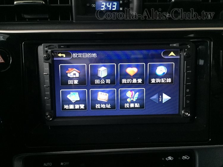

PAPAGO導航

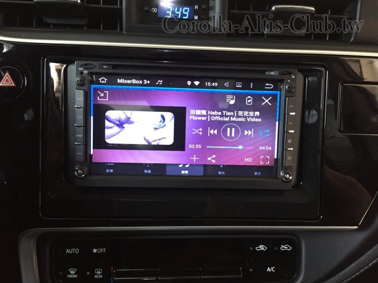

APP撥放軟體,穩定度不錯
