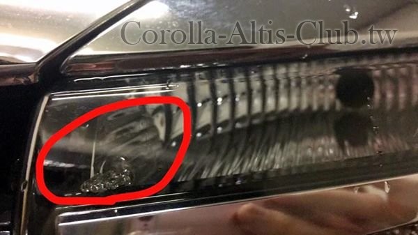

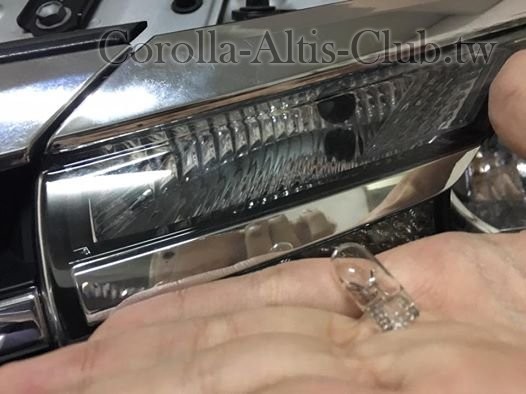

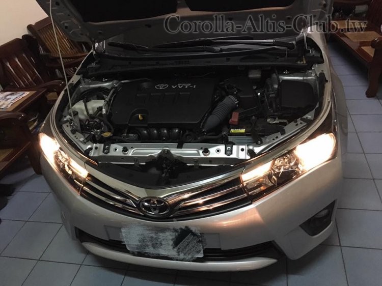

由於最近改裝抓得很嚴~原本全車改LED怕會被刁,所以前天把全車燈泡換回原廠鹵素
但是雖小的事來了!!!在安裝鹵素小燈時燈泡與燈座沒卡好燈泡就掉進燈座理了~
到了論談看了一下,發現剛好有車有發生類似問題,於是我就照著前輩的方法做
中間有取出一次...但又沒卡好,裝回去的時候燈泡又掉下進去了...最後總共花半小時處理好
切記!一定要有耐心慢慢用!一定取的出來
完成~
完成~
搞了半小時~
搞了半小時~

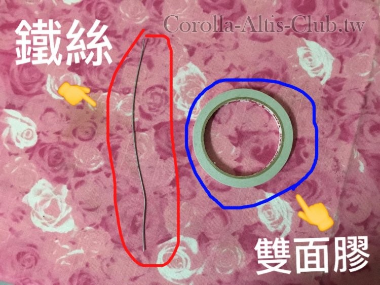

就準備兩樣~(鐵絲準備20公分比較好)
就準備兩樣~(鐵絲準備20公分比較好)

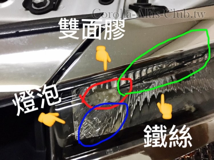

燈泡就這麼無情的躲在角落...
燈泡就這麼無情的躲在角落...
用雙面膠把燈泡黏出來
用雙面膠把燈泡黏出來

 樓主| 發表於 2017-5-18 22:35 | 顯示全部樓層
豪豪哥 發表於 2017-5-18 22:26
找時間換我來試試看
你的一定更好黏,但是鐵絲多少會傷到內燈具,一點點刮痕,不介意的話就可以試試

發表於 2017-5-19 06:18 | 顯示全部樓層
鉄纏膠帶可保護零件
或用電線比較ok
