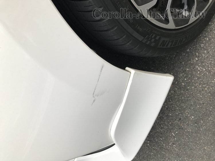

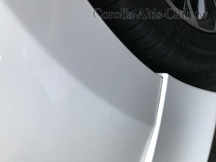

一張是剛被a到第二張是濕紙巾擦拭過接下來剛如何處理這痕跡
謝謝

去汽車美容打蠟看能不能用掉!

這看起來不深,用粗蠟加細蠟推看看

粗蠟推一下就不見了

再用清潔蠟品輕拋幾次看看

如果您在苗栗來我這邊,免費幫您打粗臘,這擦傷很好處理。
另外,我看您前保桿跟下巴接縫處稍微有縫,可能有變形,若要完美恐要修復。
