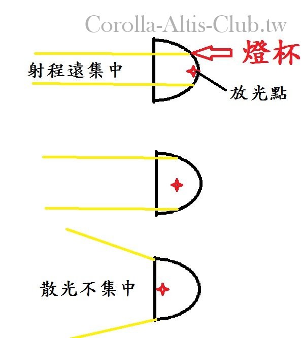

回廠保養時請他調高即可,我調高後原本0的位置能修正到1.5~2左右。順帶一題其實我很好奇說所謂換燈泡後能增加(長)照射距離的人,照射出來的切線真的不會跑掉嗎?因為這個物理性折射燈光小學也有教過(用蠟燭光調整前後距離就能射出長窄型光及短寬型光)。HID發光還比LED好呢,光是LED燈芯固定座就無法克服全區放光(左右兩旁燈光不足)。
示意圖。如果放光點位置不在正常位置就無切線而且散光
