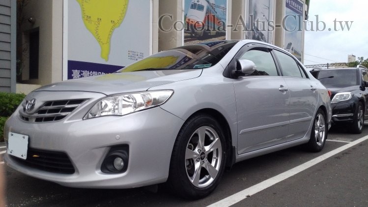

車體雖然是10.5代, 不過buddy club的避震器08之後的似乎都適用同一款, 所以分享給各位車友參考參考
當初其實考慮kyb藍桶+TS彈簧的組合, 不過詢價的結果其實和套裝的Buddy club價差5k左右
看在buddy高低軟硬可調的份上, 就直上這組避震器了
不過雖然說高低可調, 但是後避震的其實調到最高也只能兩指幅高而已, 最後就是前2後2的高度
這樣的車身高度除非遇到角度特別崎嶇的停車場, 大多時候都不會敲到下巴or底盤
軟硬的部分, 一開始突然從原廠變成這組避震, 有點不太習慣所以前後都有各退2格, 之後又慢慢升回正常硬度
至於舒適度的問題, 剛更換避震的時候老婆懷孕8個月, 坐在車上不會覺得太硬, 反而覺得比原廠的舒服,整體來說就是舒適的Q度,但是又不會死硬亂跳,搭配可調軟硬,應該是可以滿足大多數人的需求
另外建議想改避震的朋友, 如果還有扣打的話最好連來令片一起更換,
車子改完太好開, 越開越快就會發現煞車不夠力, 而且可以的話建議前後一起換
一開始我只有換前來令片, 煞車夠力是夠力, 但是跑山路的時候有種說不出來的奇怪感覺
沒多久後就去把後來令片也換了, 整體煞車變得更穩, 也不會有之前那種不對的煞車感
目前已使用兩年,車身維持2指高, 無下沉無漏油, 蠻推薦想改避震的可以考慮這組
不要問我這些改多少, 因為有朋友自己開車廠, 很多東西都是用友情價算的

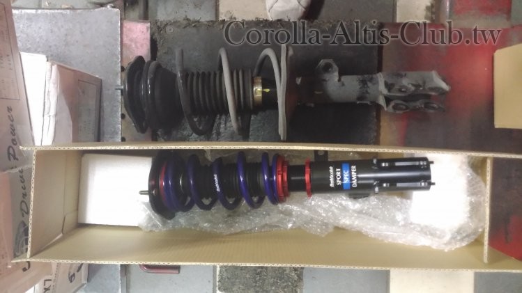

前避震比較圖
前避震比較圖

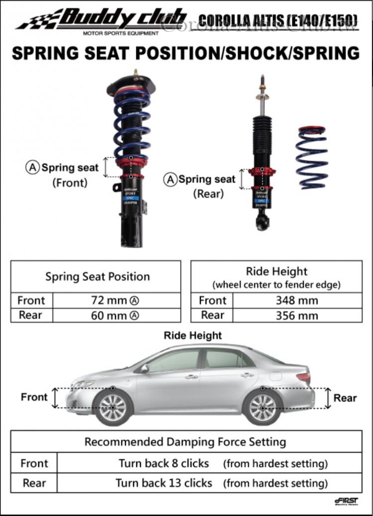

Buddy club原廠指示書
Buddy club原廠指示書
