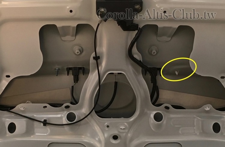

11.5代,請問倒車鏡頭線路如何從車外穿到行李箱中?拆掉後箱內飾板始終找不到...

後面那條鍍鉻飾板有四個螺絲孔,但是只有三個是有螺絲的,其中一個是塑膠扣,可以把那個塑膠扣拿掉然後從那邊走線試試,我沒拍到飾條那邊,但是應該可以拆除。

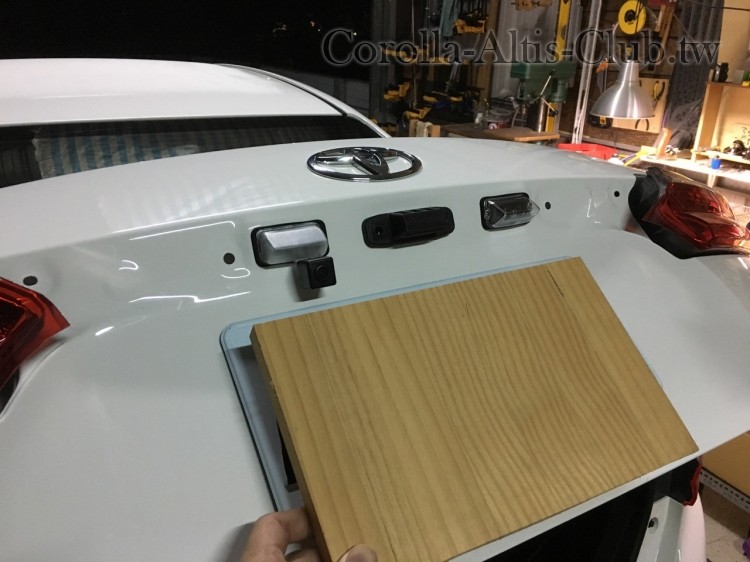

我是買牌照燈式的鏡頭,線從牌照燈孔進入行李箱。

因為已經有一個舊的非牌照燈式鏡頭沿用
