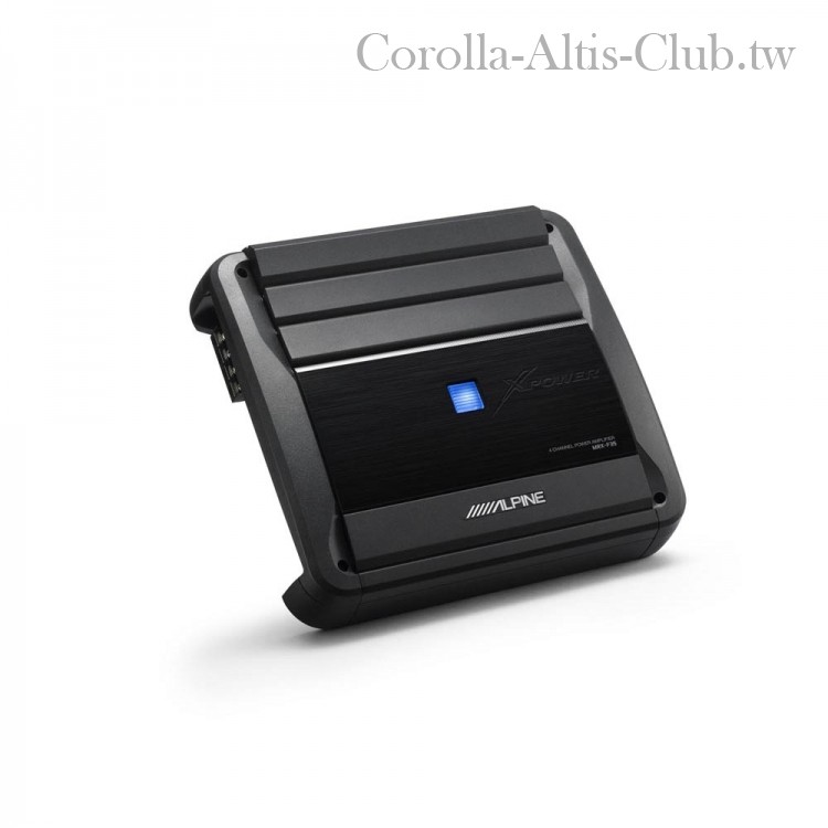

我該如何挑選喇叭-2.jpg 上次提到音響系統中最基本的一環"喇叭"
接下來要提到如何將喇叭效能提升與強化音色的"擴大機"
在車用音響中,擴大機的功能就像是汽車音響的引擎,經由你的意志踩下踏板變成行車電腦的訊號,引擎把訊號忠實的解讀為充沛的動力;
我常說擴大機加裝之前聲音是黑白的、對焦不準的、平面的、生硬的,加裝之後聲音是全彩的解析度高、對焦、準確的、立體的、有彈性、有生命的。
