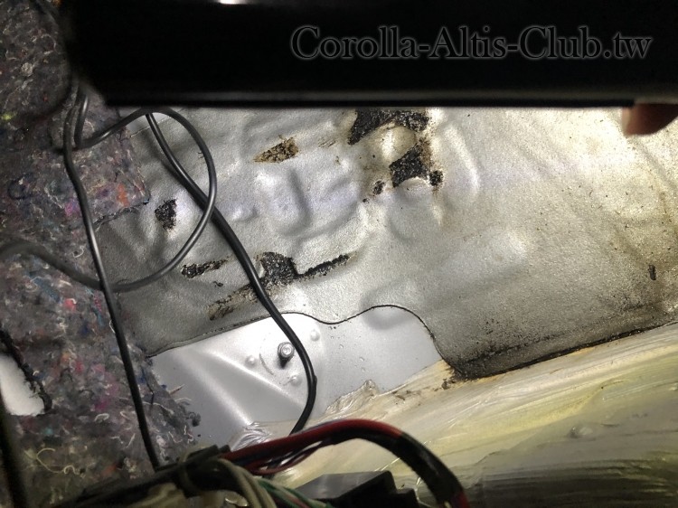

有車友跟我一樣這個問題嗎?
北部該去哪邊檢修(精修)?
沒下雨開冷氣就會濕,水箱沒缺水
沒下雨開冷氣就會濕,水箱沒缺水

發表於 2020-5-24 00:58 | 顯示全部樓層
磁釉中和 發表於 2020-5-23 14:59
樓主的照片有註明"沒下雨開冷氣就會濕"
這種狀況水的來源只有一個冷氣"蒸發器"
看看排水管有無問題
很尷尬的是  如果是冷氣管掉了  或是冷氣排水管阻塞   通常應該是副駕駛座會濕掉....   駕駛座會濕掉  通常是a柱天窗排水管  車門防水布  空調熱水管   但大大又說只有開冷氣會濕    不過熱水管即使不開空調也會有水流過   所以小弟也不知道哪個才是主因了......

發表於 2020-5-22 19:02 | 顯示全部樓層
本帖最後由 sky003407 於 2020-5-22 19:22 編輯
有無天窗
有無亂牽線路??
主水箱有無缺水〈遇過車內暖氣水箱漏水〉

 樓主| 發表於 2020-5-22 20:48 | 顯示全部樓層
sky003407 發表於 2020-5-22 19:02
有無天窗
有無亂牽線路??
主水箱有無缺水〈遇過車內暖氣水箱漏水〉
有天窗 排水孔沒塞住
只加裝安卓機
水箱沒缺水
副駕駛下方是乾的
只有駕駛下方是濕的

發表於 2020-5-22 21:02 | 顯示全部樓層
狂風快劍 發表於 2020-5-22 20:48
有天窗 排水孔沒塞住
只加裝安卓機
水箱沒缺水
注意看天窗A住那邊  天窗排水管有無脫落

發表於 2020-5-23 01:56 | 顯示全部樓層
駕駛座那邊的A柱請店家幫你拆除檢查天窗排水管

發表於 2020-5-23 14:59 | 顯示全部樓層
樓主的照片有註明"沒下雨開冷氣就會濕"
這種狀況水的來源只有一個冷氣"蒸發器"
看看排水管有無問題

發表於 2020-5-24 10:27 | 顯示全部樓層
kev8510 發表於 2020-5-24 00:58
很尷尬的是  如果是冷氣管掉了  或是冷氣排水管阻塞   通常應該是副駕駛座會濕掉....   駕駛座會濕掉  通 ...
其實大家講的都對
最後只能用排除法
一個一個去試,用人工倒水的方式去抓
還有一個部分要查,防火牆與底盤的防水塞
雖然這比較會發生在下雨天,但凡事都有可能
