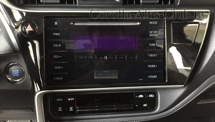

請問11.5代音響主機的面板拉出需要注意什麼嗎?
117
117
發表於 2020-6-15 09:55 | 顯示全部樓層 |閱讀模式
本帖最後由 merphy2000 於 2020-6-15 09:55 編輯
看了網路上有不少高手都有拆過, 但可能覺得這部份沒什麼都直接帶過....比如:
http://corolla-altis-club.tw/forum.php?mod=viewthread&tid=22764
https://justin531xx.pixnet.net/blog/post/45176703-%5B%E6%95%99%E5%AD%B8%5D-diy-%E5%AE%89%E8%A3%9D-toyota-altis-%E5%AE%89%E5%8D%9310.2%E5%90%8B%E5%B0%8E%E8%88%AA%E9%9F%B3%E9%9F%BF
https://www.mobile01.com/topicdetail.php?f=397&t=5097864
看起來應該有不少卡榫, 直接拉出不會將這些卡榫弄斷嗎?
需要注意什麼?  有什麼技巧嗎?

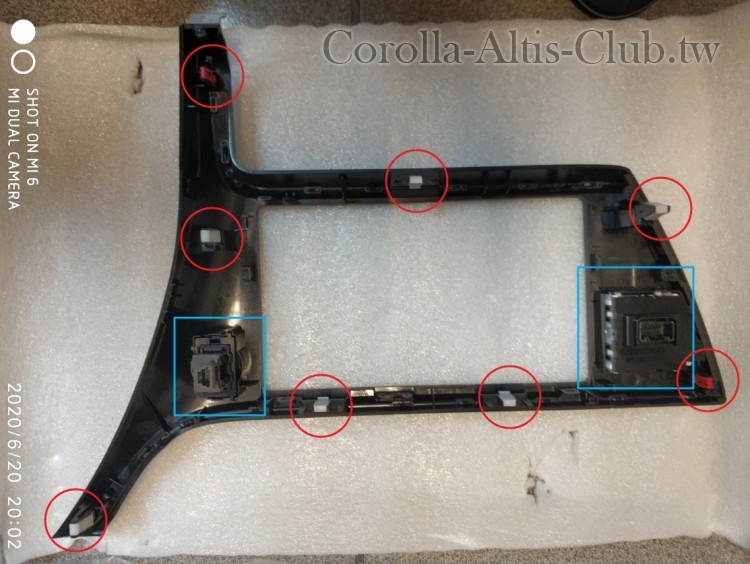

自問自答, 上禮拜已成功自行更換安卓機, 當然是參考一些網路上先進DIY的資料:
其中這篇很詳細:
只是仍少一些細節,可能作者覺得沒什麼...
沒拆過的會遇到第一個困難點是怎麼把這個框拔出來,拔起來會不會把卡榫弄斷呀!!
其實他的卡榫是呈 <> 形狀的塑膠,拔起時會內凹,力道不是很誇張應該不會弄斷。如下圖有8個卡榫,坐在椅子面對中控台,往自己的方向拔起,卡榫應會內凹就會鬆開。
看前面那篇最後的問答,好像建議從push start那邊(左)開始拔比較好拔,但我那邊拔好久拔不起來...
後來改換從右邊拔,就拔起來了,再小心施力往左邊的卡榫處拔鬆拉起,就起來了。
我買的是安卓一體機含框,也就是安卓機和框是不能分開的,所以得把拔下的原廠框紅圈處這8個卡榫
和籃框處的這兩個東西拔到新買的安卓機上,
我遇到第二個困難處是下圖右邊藍色方框,這個平時停完車它仍會一閃一閃的我不知道它叫什麼,這顆塞很緊,
我搞了快一個小時仍拿它沒辦法,本來想放棄了,一度還想破壞原框把它取出,還好最後被我翹起來了,再來一次我仍沒把握能很快把它取出。
給其它想DIY的人參考,我這麼外行的都辦到了,你一定沒問題。
