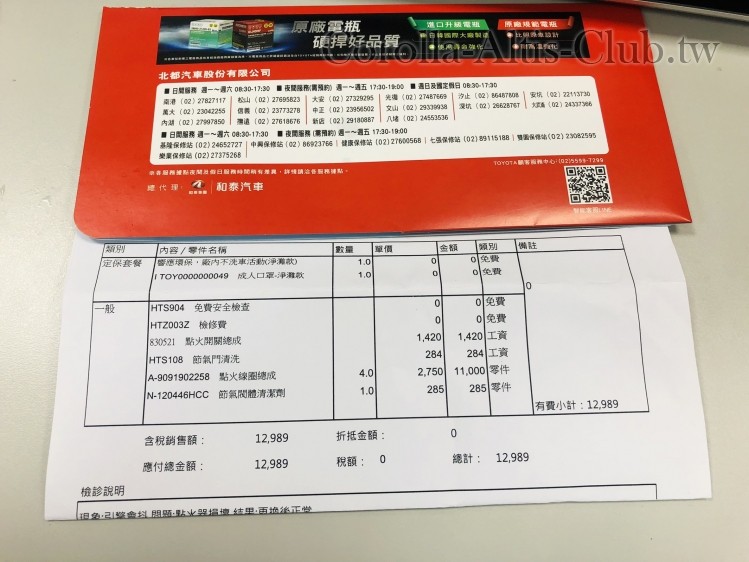

故障現象:行駛間降速,引擎抖動無力,待速不穩。
更換: 點火線圈 考耳 考爾 高壓線圈 後正常。
原廠價:11000  (貴傷傷)
維修單
