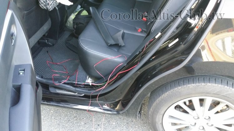

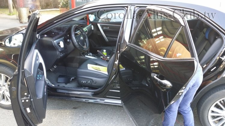

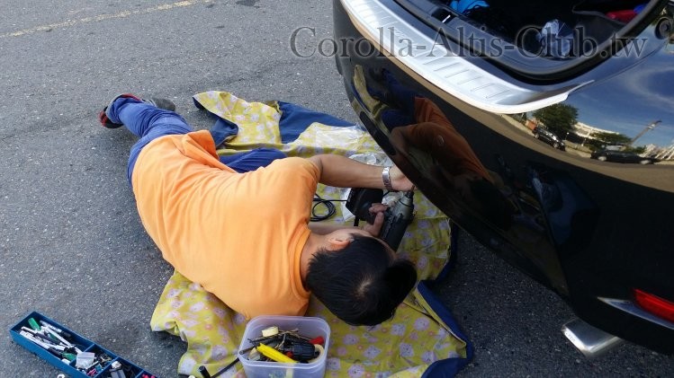

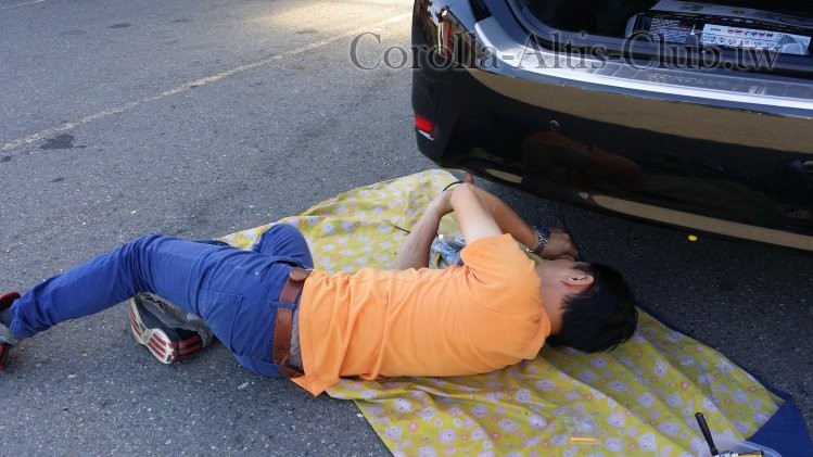

楊大哥一下車,拿出所有工具,就開始熟練的動工了!

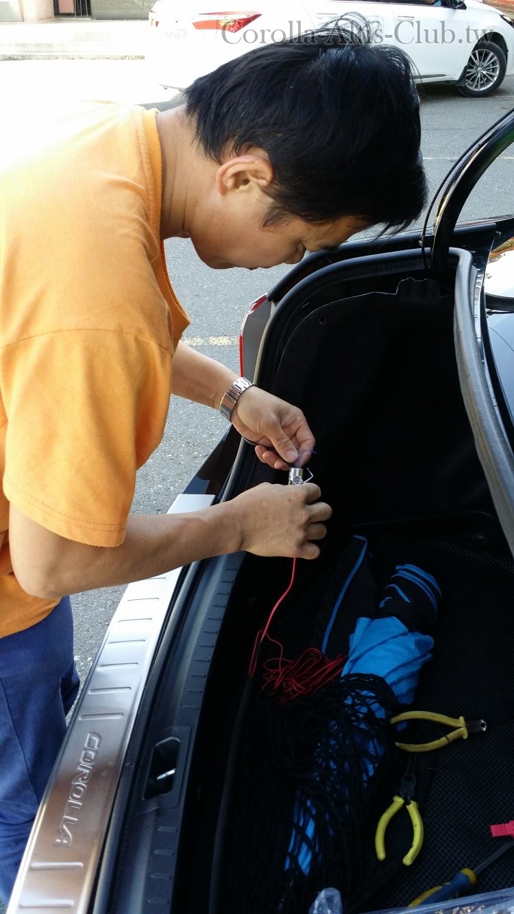

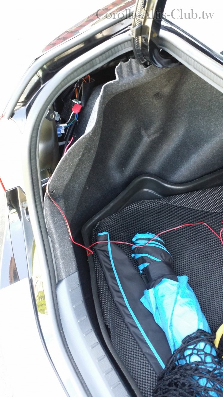

我看網拍好像需要接行李箱的觸發開關線
楊大哥接線速度超快,感覺根本是背起來了一樣!

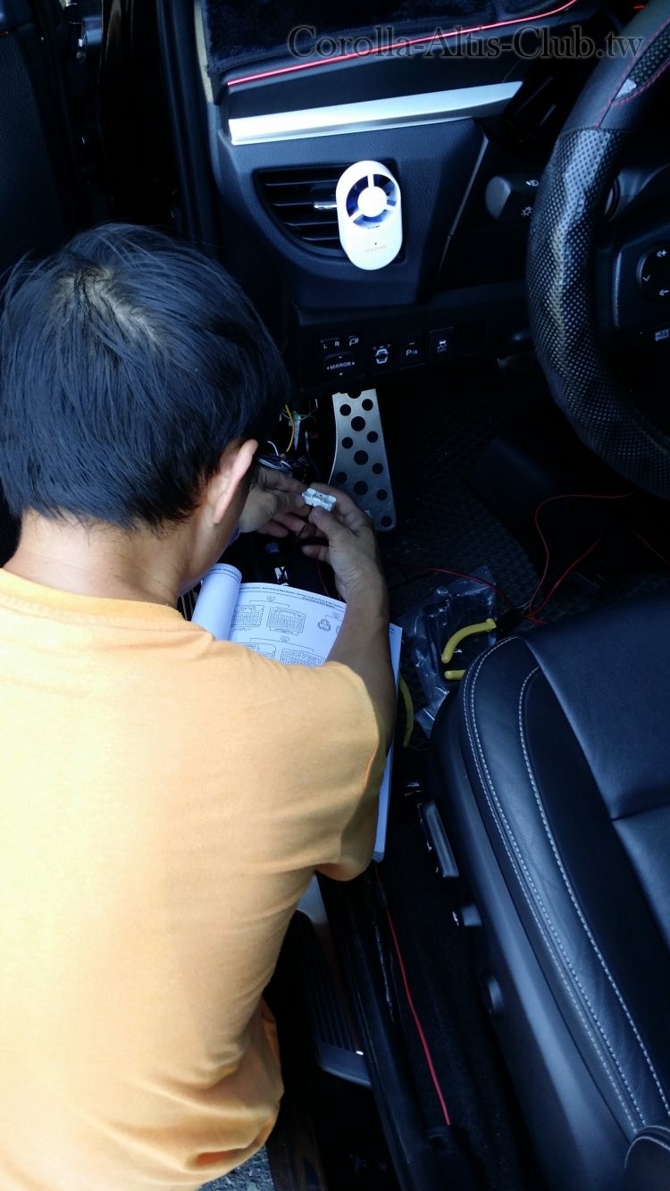

走線需要拉到前面腳踏處再接線

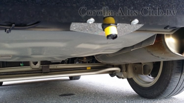

最後接線完成,腳踢開關位置在後保桿下方
