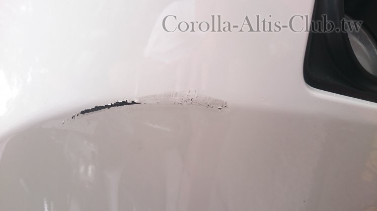

請問各位大大這種擦傷該怎處理???

重新烤漆

一.當沒看到
二.刮傷範圍點漆

如果不太要求,可以先把表面多餘物去除,再點兩層漆,再用粗蠟細蠟或拋光拋一拋

前下巴底面塑膠不會生鏽,位置正面根本看不到!直接補漆就是了!!

破皮的地方不行修補了!下方沒看到黑色的地方還可以推蠟蓋掉

進原廠保養順便點漆吧!

點個漆就不會注意到了啦~

有空時打打粗臘可將範圍內淡化至接受程度也不一定最後亦可選相同色號數冷噴漆補噴Diy
