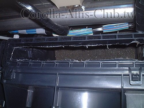

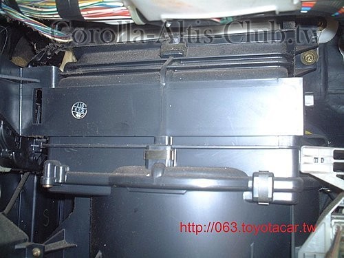

發表於 2015-9-13 09:10 | 顯示全部樓層
參考連接︰
豐田TOYOTA維修保養 之 宏乙汽車丹尼爾
http://063.toyotacar.tw/2006/02/blog-post_1222.html
須用新版的瀏覽器才可打開!
我是用Google所附的新版瀏覽器打開的!
內有︰VIOS第一代沒有濾網的車型,將隔板鋸開的樣子!您可參考!
借用裡面的圖片說明︰
會不會有其他影響?我就不知道了!
VIOS鋸開後放入原廠濾網框架後的樣子
VIOS鋸開後放入原廠濾網框架後的樣子
ALTIS 1.6J版的風箱,沒有冷氣濾網預留孔,只有一片黑色塑膠片封起來

這篇文章我好像有看過~~當初看到這樣就沒特別注意它
我比較好奇的是
我可以直上改款後的嗎??
不用這樣割感覺質感好
也完整度高~
