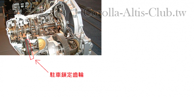

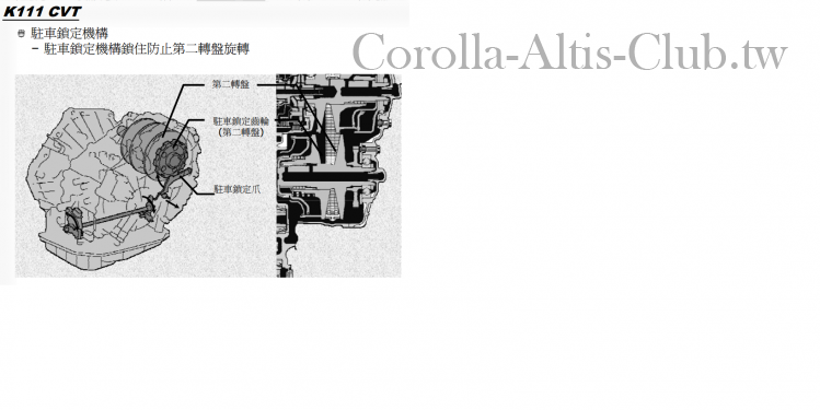

發表於 2016-11-22 23:49 | 顯示全部樓層
附上變速箱的構造,以利講解
altis的車來講,打入「P」檔是變速箱控制兩前輪使車子停住,拉手煞車是控制兩後輪,先有這個槪念。
想想先以不拉手煞車,試想如只用排「P」檔的方式停車,如在有一點坡度的地面時,此時你會發現車子會往前移動一下,為什麼?
這時候車會停下來是靠,變速箱內的「駐車鎖定爪」,勾住「駐車鎖定齒輪」,再經過變速箱內的「差速器」及一連串的齒輪,來到左右傳動軸,再到兩前輪的軸心,再到輪胎與地面的磨擦力而停住車子,還有作用與反作用力的關係,變速箱是必要承受另一個方向的扭轉,而變速箱和引擎是一體,靠著引擎腳的支撐,與車身固定在一起,前面提到為何「車子會往前移動一下」就是以上種種零件之間的間隙所產生,及引擎腳內有像皮,所造成的移動,簡單說此時變速箱是處在負載的情況下。
所以要何時打入「P」檔,且能讓「駐車鎖定爪」完全勾住「駐車鎖定齒輪」,又要讓變速箱在「零」負載的情況下。
先以有一點坡度解釋:
我的方法是,一般我們會「踩腳煞車」把車停好位置,車己不動了,
(A)腳煞車依然踩著不放
(B)打入「P」檔
(C)拉起手煞車但還不全拉緊右手依然拉住手煞車,(等待隨時作拉緊的動作)
(D)慢慢放腳煞車,(要非常的慢)
此時會有兩種可能,第一種是「駐車鎖定爪」尚未勾住「駐車鎖定齒輪」,當你慢慢放腳煞車,「駐車鎖定齒輪」會轉動,好讓「駐車鎖定爪」勾住,此時排擋頭會產生一個聲音「卡」(要很注意聽),一聽到「卡」的聲音,同時(全力)拉緊手煞車,再放鬆腳煞車,大功告成
第二種是,運氣好的話,在(B)的動作時「駐車鎖定爪」己經勾住「駐車鎖定齒輪」,當你(D)慢慢放腳煞車,不會再有「卡」,就全力拉緊手煞車,再放鬆腳煞車,大功告成
如果你是歸毛的人,遇到第二種情況,你可以重新前後移動車子,再重來一次依順序(A)(B)(C)(D)。直到遇到第一種情況。
如在平地,(指的是放掉腳煞車及手煞車,車子不會在前後移動)
此時a.腳煞車b.手煞車c.P  , 一般會是a -> b -> c
以上是小弟的淺見,提供給大家參考。
