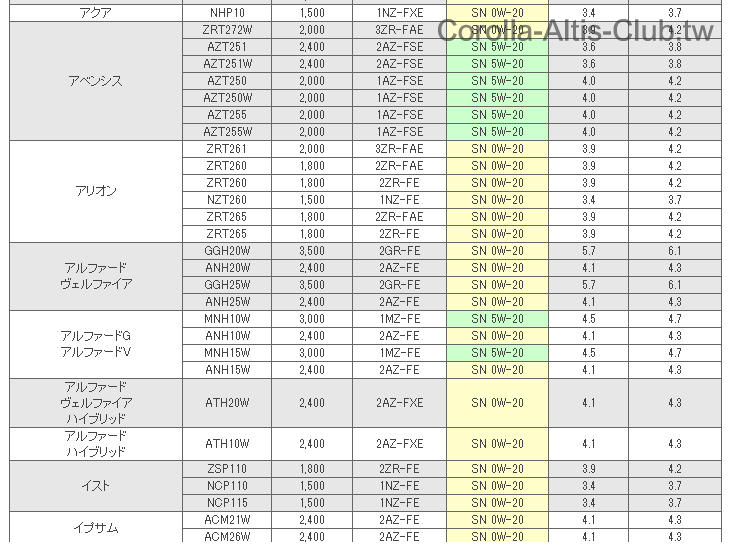

2ZR-FE這顆引擎, 日本原廠建議的確是使用API SN/ILSAC GF-5 認證的0W20. http://translate.googleuserconte ... T3BoGacf1sNQEe6DyvQ (使用可能車種一覽表)
美國Toyota建議使用符合ILSAC GF-5 認證的0W20 or 5W20機油. 使用0W20機油還比較省油.
"SAE 0W-20 is the best choice for good fuel economy and good starting in cold weather. If SAE 0W-20 is not available, SAE 5W-20 oil may be used.  However, it must be replaced with SAE 0W-20 at the next oil change."
GF-5機油認證標準 (日本與美國車廠共同制定的的汽油 引擎節能機油認證)
GF-5規格=API SN認證+EC節能認證, 簡單說就是API SN的節能機油版本,可省油.
- 機油黏度限於SAE 0W-20/0W-30/5W-20/5W-30/10W-30
2014 Altis 採用2ZR-FE引擎
日本豐田也有很多車用這顆引擎
確實都建議使用0W20機油

yvon 發表於 2020-5-10 21:58
オーリス 2ZR-FE SN 0W-20
https://toyota.jp/pages/contents/after_service/car_care/yohin/engine_room/ ...
ALTIS新車出廠的機油就是0W20
