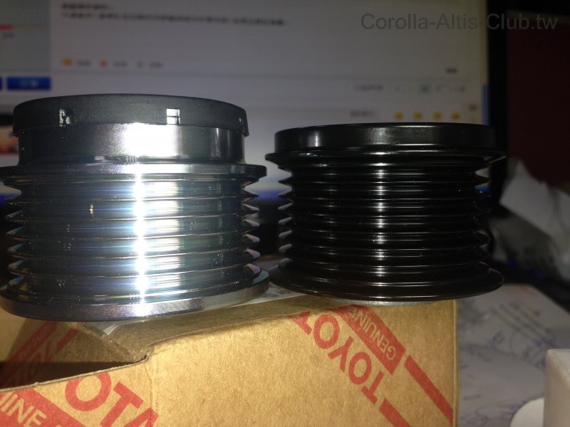

發表於 2014-5-21 21:41 | 顯示全部樓層
本帖最後由 ksjimmy 於 2014-5-21 21:43 編輯
兩款的差異為.....
原廠ALTIS為6齒皮帶
TOYOTA原廠單向軸承 為7齒皮帶溝.....反向時極為重手
我所銷售為專車專用  6齒皮帶溝.........反向時輕盈.....
提供給大家參考

59024
發表於 2014-7-8 02:34 | 顯示全部樓層
Robert 發表於 2014-7-6 22:01
所以有原廠貨,但台灣原廠不幫忙裝是嘛
如果那麼好東西,原廠為何不裝,是否會讓發電機壽命有所影響考量
他是Toyota製
但不是給Altis用
規格不同、大小不同、齒數不同
原廠不會幫你裝這種非正規零件

 樓主| 發表於 2014-7-8 08:07 | 顯示全部樓層
本帖最後由 jazzlu0818 於 2014-7-8 08:12 編輯
日本TOYOTA母廠應該有專用的,只是買不買的到,目前已裝上原廠版的單向軸承活體測試中~先說明!!這零件對於神經大條的人是"無感"的,若去仔細感受~以下~
1.油門放開後滑行距離較長,就算"開冷氣"滑行距離不會變短,一樣很能滑~
2.至於省油嘛~依據ECO範圍內開的話是有省一點約從14KM/L可以到14.4KM/L左右
3.起步維持ECO範圍內"加速有快"些,不會像之前有些慢慢拖~(這純市區很好用,不會太慢給後面人叭!!)
4.高速在加速~呵呵~差異不大,轉速反應有更快些,但對於150KM/H以上再加速~差異很小~
448
2184
2184
