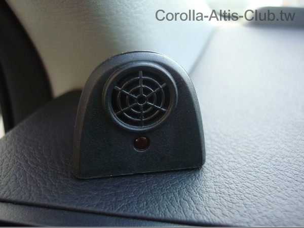

sunplace 發表於 2014-6-11 22:10
外面加裝微波防盜 ~~~大大可以說明一下嗎? 這是甚麼呀?
甚麼功用呀? 大約多少錢? ...
(更正~這組應該叫超低頻防盜)
像照片上這種的~
被敲玻璃防盜器會叫~
號稱原廠部品~外面裝到好1200元到1500元左右~
原廠裝業代報價2500元~
微波防盜是利用超音波原理~
這組超低頻是利用氣壓原理~
至於那種效果較好只有裝了才知道了~

 樓主| 發表於 2014-6-12 11:10 | 顯示全部樓層
有接收器嗎?還是只會叫而已
534
2654
2654
發表於 2014-6-12 11:28 | 顯示全部樓層
連接防盜喇叭~喇叭線被剪也沒轍
