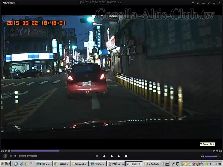

我的車是14年尊爵版,剛牽車的那個月夜間開車LED頭燈只照前方約5-7公尺,
再過去就看不到了,滿月回廠請師傅調高但他說不能調高,沒調!
只有自己參照前輩發文的調法來調,剛開始十字起子小小力的轉,
後面白色六角塑膠都沒動,怕他壞!幾天後實在忍不住起子用力下壓,
順時間轉至轉了左右各4下LED燈才有動作光線較高!(後面白色六角塑膠需轉動)
使用1個月後左右,還是不滿意,再順時間各轉3下,ㄧ直到現在很滿意現在的高度!
您也可試試看,若調太高再反時間轉回即可!
這是我的光型!不會照到對向駕駛只會照到前方的屁股!
行車紀錄器照的
行車紀錄器照的
