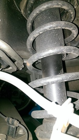

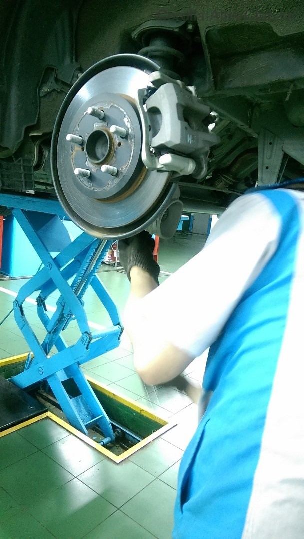

某天到保養廠加裝論壇產品【後下防傾桿】,意外發現避震器在漏油,於是就回原廠初保固去了
交車日期:2013-11-10
初保固日期:2014-06-21
↑漏油處

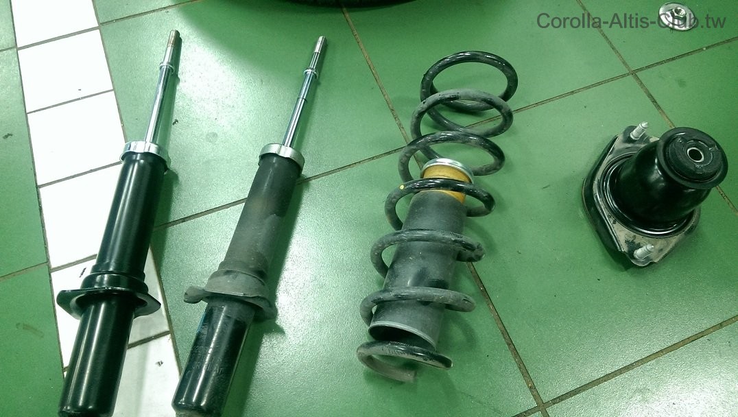

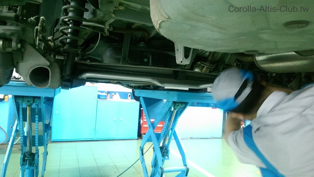

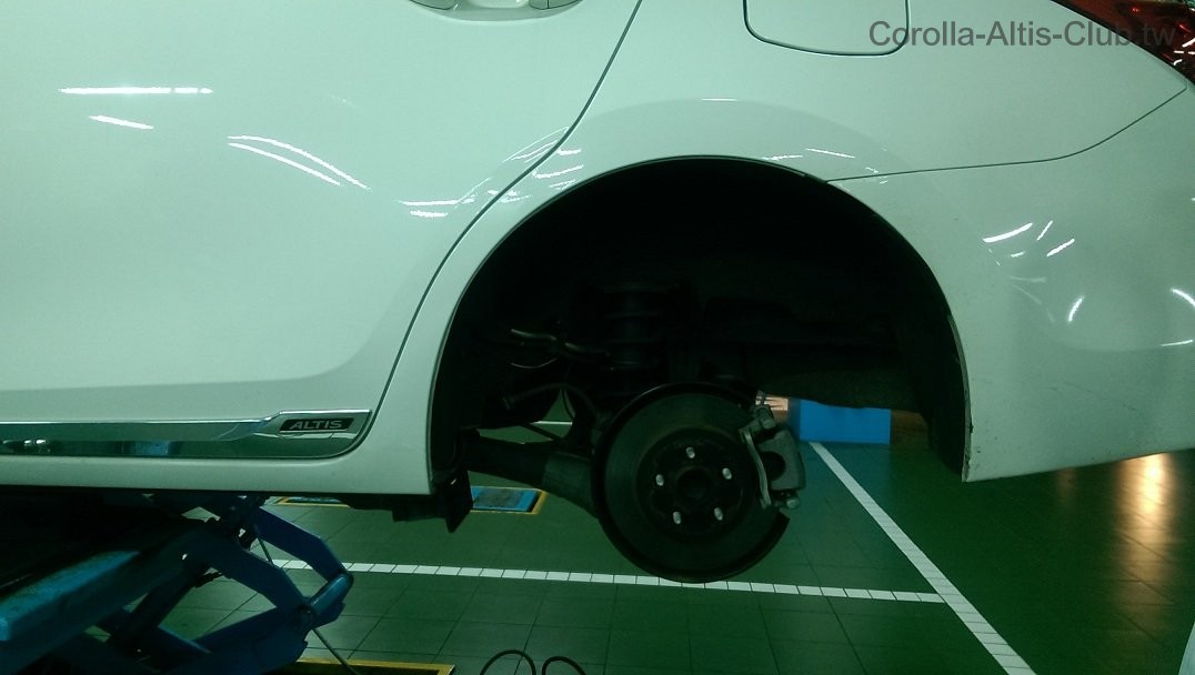

技師開始拆解中(防傾桿也得一併拆)
拆解完畢

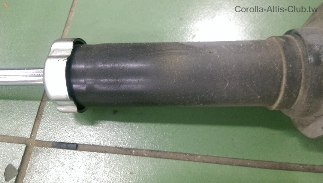

漏油處↑
右一為新品       左一為拆下來的避震器

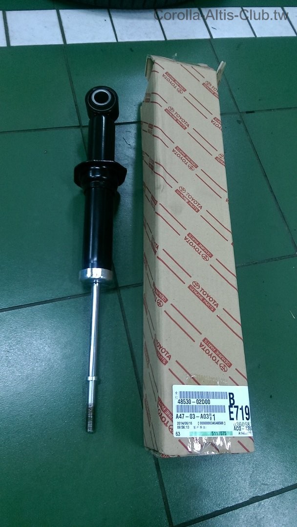

新品 ↓
整個完工過程約2個小時左右
若沒有將車子升起來檢查,還真不知有漏油情形,開出去時完全沒有感覺~
只是我印象好像某天經過某條路時,真的有一個很大的窟巄,不知是不是這樣造成漏油@@
幸好有及早發現~

一個過來人的痛!!窟巄~真的是避震器系統殺手!!尤其是又大又深的那種!!車友若開車沒習慣閃大洞的!!給你在高檔的避震器照掛不誤!!切記!!

我在想應該真的是窟窿,我印象很深刻,還連續兩次
